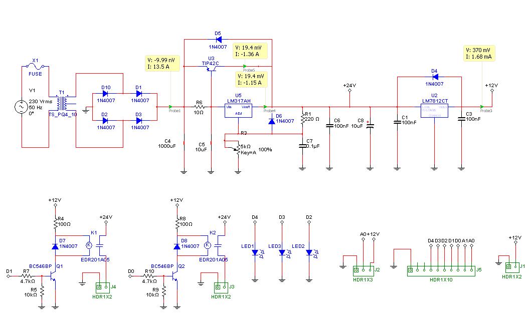

Scusate per corretteza lo posto pure qui. Non avevo notato le risposte.

marco438 ha scritto:Bello, ci sono un sacco di condensatori...... :D poi, per il resto e' difficile capire perche' sia stato progettato in quel modo anche ammesso che si debbano ottenere due (o piu') tensioni diverse.
Mi puoi dare qualche suggerimento?

AcmeMan ha scritto:Mi puoi dare qualche suggerimento?
Volentieri!
1) Lascia perdere i simulatori (quei nanovolt e ampere in giro per lo schema fanno male al cuore)
2) Disegna la parte importante del circuito in fidocad.

l'LM317 dello schema dovrebbe tirare fuori almeno
(24 V/18Ohm)+(12 V/100Ohm) = 1,3A + 1,2A = 2,5A
Forse il calcolo è da rivedere ;-)
Mamma che cantonata che ho preso.... il sonno fa brutti scherzi! grazie FedericoSibona :)
