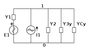

Dunque, abbiamo che:

Da cui si dovrebbe trovare:
![\[I=(-1+2i)(-3+i\sqrt{3})/(-6i)\] \[I=(-1+2i)(-3+i\sqrt{3})/(-6i)\]](/forum/latexrender/pictures/71e2d2a3ef0b0adebb87f3b6c3b6b871.png)
Cosa sbaglio?

Quei generatori sono tollerabili solo per la continua
Ad ogni modo il circuito monofase lo disegnerei in questo modo
e risolverei con Millman, altro che con le vostre noiose correnti maglie
ne segue che la corrente nel ramo della stella equivalente del carico capacitivo sarà
e quindi la corrente I richiesta, ovvero quella di fase del triangolo capacitivo originario dalla fase 1 alla 3, sarà inferiore del fattore radice di tre e sfasata in ritardo di 30 gradi; in poche parole

Perdonami RenzoDf, ma non riesco a capire dove abbia sbagliato io... Comunque la tua soluzione è davvero immediata! L'unica cosa che ho notato è che forse ho sbagliato la polarità del generatore "in alto"
edomar ha scritto:... non riesco a capire dove abbia sbagliato io...
Per prima cosa sbagli nel verso del GIT associato a I1 che non forza verso il basso nel circuito equivalente solo perché si trova sottosopra nello schema.
E, inoltre, non è necessario trovare la tensioni concatenate per trovare le correnti su un carico a triangolo? Basta trovare le correnti sul carico a stella equivalente e usare la stessa formula di passaggio che si usa per i generatori (però in quel caso quella formula si usa per passare da triangolo a stella)?
Se il sistema è simmetrico ed il carico equilibrato, tensioni e correnti di linea e di fase stanno sempre nelle stesse relazioni caratteristiche associate al triangolo equilatero, sia per quanto riguarda il rapporto fra i moduli sia per le differenze degli argomenti.
Scusami ancora Renzo, so di essere una rottura! Facendo il grafico vettoriale e cercando di provare la relazione tra correnti di linea e di fase trovo che quella di fase è superiore del fattore radice di tre e sfasata in anticipo di 30 gradi rispetto a quella di linea... Al contrario di quanto hai detto tu! Mi sapresti spiegare brevemente come si giunge a quel risultato?
Quale in anticipo su quale?
Posta schema triangolo e diagramma fasoriale.
Ad ogni modo, con la notazione standard 1 2 3 dei morsetti, la corrente di linea I1 è pari alla differenza delle correnti di fase i12-i31; mentre la i12 risulta in anticipo sulla I1 di linea di 30° la corrente i13 che corrisponde alla corrente richiesta dal testo del problema è in ritardo di 30° rispetto a I1.
