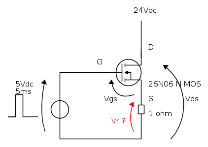

Resoconto del mio lavoretto, del quale inizio già a ringraziarti per le dritte.
Considerando il k del MOS come mi hai suggerito tu, quindi 13A/V^2
impongo queste due equazioni:
I_{DS}  = K \cdot (V_{GS}  - V_t )^2
I_{DS}  + V_{GS}  = 5
Sostituendo:
I_{DS}  = 13(V_{GS}  - 2.2)^2
V_{GS}  = 5 - I_{DS}
Ottengo una equazione di secondo grado:
13I_{DS} ^2  - 73.8I_{DS}  + 101.92 = 0
Che ha come soluzioni:
I_{DS1}  = 3.1A
I_{DS2}  = 2.47A
Il circuito che ho provato praticamente è questo:
Il valore di 3.1A non è accettabile perché imporrebbe la Vgs= 1.9V che è in contraddizione con l'ipotesi che hoi fatto di mosfet acceso con Vgs sopra il valore di soglia.
Quindi mi dovrei aspettare una corrente di 2.47A
Ho fatto la prova pratica (con quel MOS) e la tensione sulla 1 ohm misurata su oscillo è:
Ovvero una corrente di 2.5A !!! Perfetto con il calcolo! Sarà una botta di c**o?
Ho provato a rifare il conto considerando una resistenza sul source di 0.33 ohm.
Il risultato è di 5A.
Ho fatto la prova pratica con 0.33 ohm ed ho ottenuto una corrente di 7A. Ok, qui un po' diverso, ma almeno ho un ordine di idee.

1- Nel post n 6 ho provato anch'io a risolvere il sistema delle due equazioni e ho trovato due soluzioni per Vt: 2.3 V e 3.4V. Quale delle due scelgo (tu mi hai scritto 2.2V)? Come faccio a poter escludere uno dei due risultati?

Ste75 ha scritto:I_{DS} + V_{GS} = 5
Che è st'obbrobrio :?: "[#]"
Ma quando imparerete ad usare le unità di misura?!
1\,\Omega\times I_\text{DS} + V_\text{GS} = 5\,\text{V}
Ste75 ha scritto:13I_{DS} ^2 - 73.8I_{DS} + 101.92 = 0
Equazioni così semplici si scrivono prima letterali e poi si sostituisce, altrimenti devi scrivere un'equazione nuova ogni volta che cambi un parametro!
Ste75 ha scritto: Quale delle due scelgo (tu mi hai scritto 2.2V)? Come faccio a poter escludere uno dei due risultati?
Devi avere V_\text{GS1}>V_\text{T} E V_\text{GS2}>V_\text{T}.
Ste75 ha scritto:Perfetto con il calcolo! Sarà una botta di c**o?
Ste75 ha scritto:qui un po' diverso, ma almeno ho un ordine di idee.
Come ti ho detto, i) i parametri sono soggetti a dispersione, il grafico riportato sui data sheet è un grafico "tipico" -whatever that means; e ii) l'equazione usata modella in modo approssimato quella curva.
