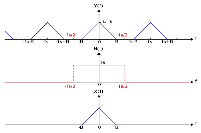

Supponiamo di voler campionare un segnale nel dominio della frequenza e supponiamo di rispettare il Teorema del Campionamento, abbiamo che il risultato del campionamento sarà il prodotto tra lo spettro del segnale e il treno di impulsi opportunamente trasformato in frequenza con la Trasformata di Fourier, il segnale campionato sarà rappresentato dalla seguente equazione:
Y(f)=f_s\sum_{k=-\infty}^{\infty}X(f-kf_s)
Come si può vedere è uguale al segnale di partenza con infinite repliche traslate con la frequenza di campionamento e moltiplicate per la stessa frequenza di campionamento. Pertanto applicando un filtro perfettamente rettangolare (ideale) sul segnale originale si riesce a riottenere il segnale di partenza senza nessuna perdita di informazione. La mia domanda è: quando si dice senza perdita di informazione, non si tiene conto del fattore di scala f_s? Cioè in teoria io avrei lo stesso segnale di partenza, ma scalato in ampiezza di un fattore f_s ...

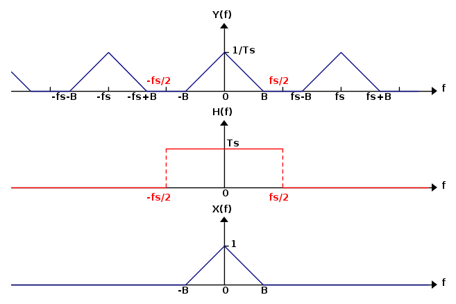

Ti rispondo con un grafico che rispetta le specifiche di ciò che hai scritto:
La mia domanda è: abbiamo perdita di informazione?

Effettivamente non c'è perdita di informazione :-)
