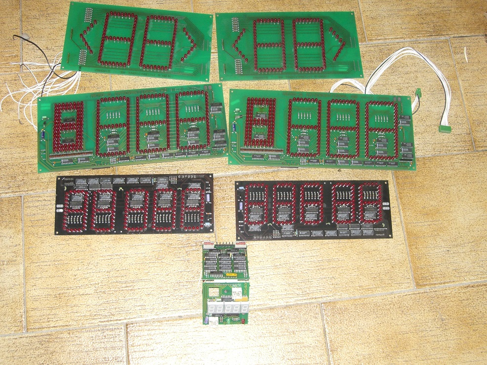

sono una serie di schede display
intendiamoci volevo solo provare ad accenderne una
cosa dopo le utilizzerò a fare, non lo so
quelle che volevo provare ad accendere sono quelle con le frecce<>
dietro non hanno niente solo piste
mentre le altre hanno una serie di integrati
sai come è
quando ti regalano dei scatoloni con delle schede .............
se qualcuno è interessato le regalo

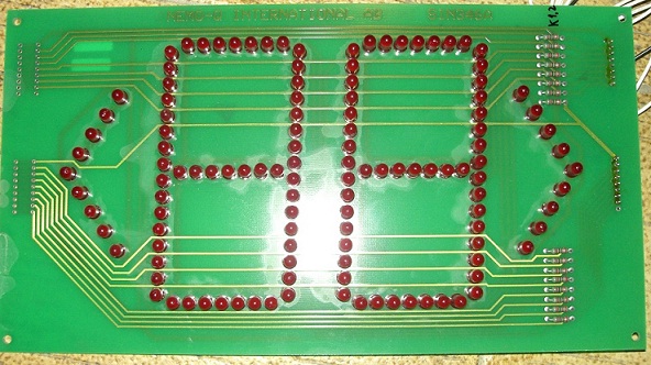

Fai una foto piu' visibile di una delle schede con le frecce sopra e sotto (lo so che ci sono solo piste ma voglio vederle :mrgreen: ) ; sono le piu' semplici e si dovrebbe poterle accendere con relativa facilita' ma bisogna riuscire a capire di quale tensione e quanta corrente necessitino.
Intanto leggi cosa c'e' scritto sugli integrati delle altre schede e riporta le sigle; cosi' riusciamo a capire di cosa puo' trattarsi.
[14] Re: calcolo condensatore
Messaggioda Foto Utentefausto61 » 14 ott 2013, 18:54
sono segmenti da 8 led i verticali e 7 led gli orrizzontali con resistenze da 1,2 khom 1,2 k ohm per segmento collegati a 2 connettori
pcb 1.jpg (99.12 KiB) Osservato 5789 volte

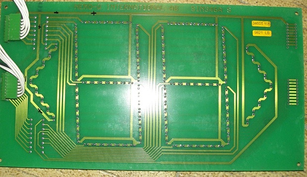

questo è il retro

preciso che tutti gli integrati delle altre schede non hanno lo zoccolo
sono saldati direttamente
uln2004A
cd4511bcn
cd4094bcn
mc14077bc fwb9739
cd4068be
mc14584
mc4028
questo su una delle schede verdi
hef4511
hef4094
mc14008bcp
hef4077
cd4068
uln2004an
mc14584bcp
mentre questi integrati sono delle schede nere
Foto Utentefausto61

Allora, se vuoi provare ad accendere i segmenti (di quelli con le frecce), con quel valore di resistenza, ti serve una tensione di 36Vcc .
Se si tratta solo di una prova puoi usare anche il trasformatore di cui disponi con ponte raddrizzatore ed un condensatore da 470/680uF da almeno 50V; i led dovrebbero accendersi ugualmente anche se con luminosita' ridotta.
[19] Re: calcolo condensatore
Messaggioda Foto Utentefausto61 » 14 ott 2013, 19:35
con questa formula mi avvicino
hai 36v
24 V*1.41=33.84v-1.4=32.44v
comunque domani provo
Foto Utentefausto61
401 2 4
Messaggi: 310
Iscritto il: 19 mar 2013, 19:42
[20] Re: calcolo condensatore
Messaggioda Foto Utentefausto61 » 15 ott 2013, 12:45
ok tentavo riuscito
ho verificato la tensione dell'alimentatore in uscita dopo il ponte di gretz 27,65 V
i segmenti si accendo con una luminosità buona
