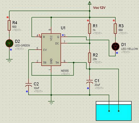

Ora il mio circuito è così, scusate l'ignoranza, ma al momento non saprei come inserire
il transistor in questione. Mi potete aiutare? :)

Puoi provare così:
Se funziona, puoi usare il segnale per abilitare il pin4 del 555
(ovviamente staccando dal pin il +12V ed eliminando
il contatto attuale di livello)

Inserendo il sensore di liquido tra la Vcc ed il pin 4, ottengo l'effetto opposto, nel senso che finché c'è liquido il led lampeggia e quando invece l'acqua va sotto il livello minimo, il led si spegne. :cry:

Invece che al sensore, collega il pin4 del 555
al collettore del transistor.
