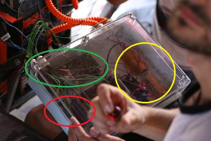

Buonasera a tutti, era un po che non avevo qualche casino da raccontarvi, quindi pensando che vi mancassi ne ho rimediato uno!
Praticamente nella scatola dell'elettronica analogica della vettura elettrica che abbiamo costruito convivono un relè che funge da scaricatore per i condensatori dell'inverter di trazione , il monitor di isolamento ( imd bender a isometer 155 3203 ) ed il suo circuito di isolamento, cioè un flip flop che nel momento in cui l'imd rileva un guasto questo disalimenta i relè di potenza finché non viene premuto un pulsante di reset.
Questa penso sia la foto migliore che ho della scatola, perdonatemi. In giallo c'è il rele con le resistenze, in verde l'imd ed in rosso l'isolatore dell imd. Disegno uno schemino che forse è meglio
Il problema è che quando il relè di scarica ( che è di tipo NC) viene eccitato l'isolatore dell'imd (che è un semplicissimo flip flop con 555) scatta. una volta resettato tutto torna a posto. Da cosa puo dipendere? piu che una soluzione bella e pronta desidererei sapere cosa cercare visto che sono prettamente meccanico e di mutue impedenze/disturbi non ne capisco quasi nulla!

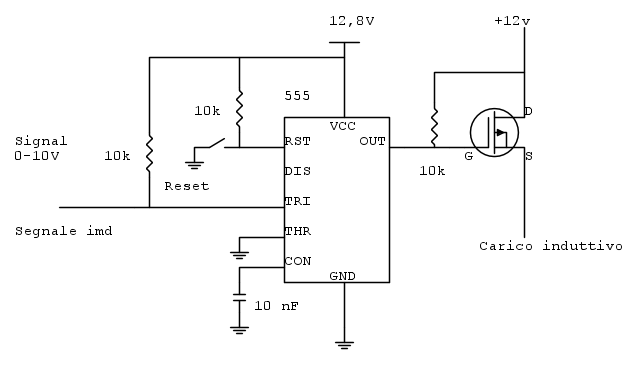

PS: per completezza metto anche lo schema dell'isolatore. Praticamente dall'imd esce un segnale che è high quanto p tutto ok e low quando c'è un guasto. L'uscita low trigghera il 555 che va floating interdicendo il p mosfet in uscita.

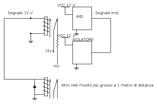

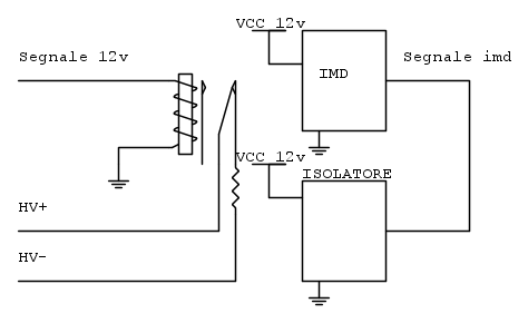

Un diodino di ricircolo ce l'avete messo da qualche parte?
Se il carico pilotato dal relè è induttivo (non credo), bisogna fare attenzione anche lato HV.

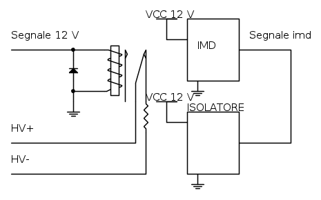

ciao, grazie per la risposta, il diodo di ricircolo c'è ma è distante 1 metro di filo circa potrebbe essere un problema? nel senso che il relè di scarica è in parallelo al relè di chiusura del circuito

il diodo deve stare più vicino possibile dispositivo che fa commutare il signale di controllo dei relè (BJT o MOSFET), in più prova ad attorcigliare i fili che pilotano il relè, e facci sapere :-)

Se la parte di schema col 555 è quella corretta come costruita, direi che è molto povero in termini di filtri, sia sul lato alimentazione, sia sul lato trigger.

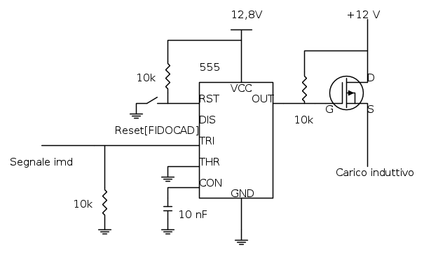

comunque c era un errore nel circuito di isolamento che ho disegnato sopra, in realtà è cosi ma non cambia nulla

dimenticavo isd88, mi sa che hai disegnato male lo schema, drain e source del pmos sono scambiati.

grazie , in effetti avevo il dubbio, comunque nel circuito reale sono messi bene perche funziona benissimo :D ed in ogni caso simulo sempre i mosfet per evitare quest ogenere di errori (è la prima volta che uso i p)
quindi ricapitolando, metto un altro diodo per sicurezza , poi filtro il circuito isolatore? visto che ne ho fatti stampare 13 di quei circuiti speravo di non toccarlo :D
