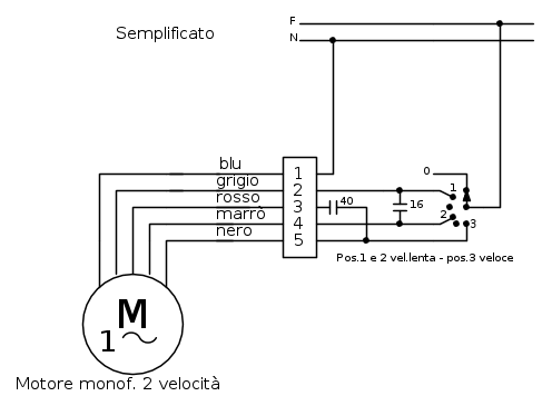

Prova a collegarlo cosi',
e fammi sapere come è andata..
Ciao.

Ho visto che sono stato preceduto, però il lavoro l'avevo già fatto... posto lo schema.
Foto UtenteStefanoSunda
2.880 3 6 10

Quindi serve anche la capacità da 40 microfarad oltre quella da 16.
Però adesso vorrei che mi daste una spiegazione su come avete tirato fuori gli schemi dai dati di resistenza che ho trovato.
Se mi indicate un po' di materiale dove trovo spiegazioni specifiche.
Nel frattempo provvedo a trovare il materiale e a provare i collegamenti e vi faccio sapere. Ci vorrà qualche giorno...
