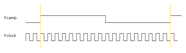

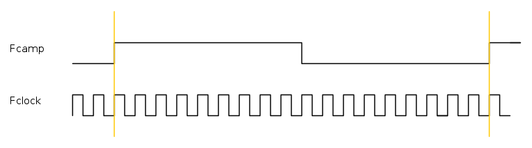

Foto Utentegrandegiove nonostante tu sia già stato più che chiaro, mi permetto di aggiungere una temporizzazione che aiuta sempre a comprendere meglio. :-)
Praticamente bisogna garantire che gli N cicli di clock che costituiscono un periodo del segnale di campionamento siano sufficienti ad eseguire l'intera operazione sul segnale in ingresso.
frequenza di campionamento del segnale da elaborare * c (complessità algoritmo espressa in numero di operazioni) * numero di istruzioni per ogni operazione * numero di cicli di clock per ogni istruzione < frequenza di clock massima DSP
c (complessità algoritmo espressa in numero di operazioni) * numero di istruzioni per ogni operazione * numero di cicli di clock per ogni istruzione = N, ovvero il numero di cicli di clock necessario ad eseguire l'algoritmo, quindi :
N \times Tclock < Tcamp
da cui
Fcamp \times N < Fclock
:ok:
