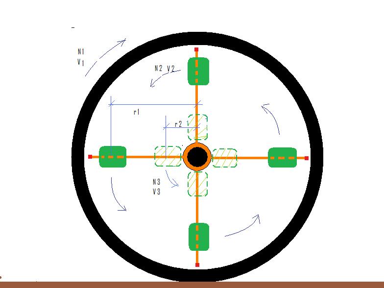

Avevo pensato di realizzare una ruota come quella del disegno.
Funziona come per le danzatrici sui pattini, conservando il momento angolare
...girando più velocemente portando verso di se il peso delle braccia,
o viceversa più lentamente...
All' interno della ruota disegnata, sullo stesso asse, gira vorticosamente una crocera, in rapporto di giri con la ruota (n1/n=costante)
Sui bracci della crocera sono scorrevoli delle masse, posizionabili tramite un adatto comando idraulico,
su raggi diversi come per i bracci della danzatrice.
Se la ruota liberamente ruota sull' asfalto,
tirando le masse verso l' asse,
accelera,
viceversa lasciandole ritornare verso il cerchione esterno,
decelera.
Insomma un Kers particolare a momento angolare variabile (L=m*v*r),
messo internamente alla ruota
...forse funzionerebbe per una motocicletta oppure un' auto leggera,
potrebbe giovare a risparmiare cambio e freni, aiutando le crisi di una coppia motrice,
o per consumare di meno (!?)

Mii hai creato un regolatore di Watt che sulle auto non serve a una beneamata mazza, hai scoperto l'acqua calda. Credi forse che nessuno prima di te ci avesse pensato?

...Allora butto giù il problema con dei numeri, se me lo risolvete per farmi un piacere...
Un cerchio sottilissimo col raggio di (1m) ha la massa di (100kg) ruota sull' asfalto senza attriti con velocità di avanzamento di (20m/s).
Il rapporto fisso tra i giri del cerchio e quelli della crocera è di (1/10), mentre le 4 masse mobili sono di (1kg) ciascuna,
(da immaginate puntiformi sulla crocera senza massa anch' essa) e sono inizialmente posizionate alla distanza di (10cm) di raggio dall' asse.
Calcolare di quanto diminuisce la velocità di avanzamento della ruota spostando pian piano le masse sulla crocera, dai (10cm) a (1m) di raggio dall' asse.
Grazie a chi me lo svolge!

caribu ha scritto: ...Un cerchio... ...ruota sull'asfalto senza attriti...
:shock: :?: :?: :?: :-M ...Scusa ma... senza attrito volvente cosa lo fa ruotare :?: O_/

Si me ne ero dimenticato...comunque calcolare anche l' attrito non ci interessa ai fini di questo problema, quello intendevo ... e che non ha niente a che vedere col regolatore di Watt
...Comunque da come mi hai risposto secondo me te lo sai risolvere...me lo fai?

:-| E' un regolatore di Watt, oppure diciamo che si basa sul medesimo principio fisico; sei uno studente ? Che scuola fai o hai fatto ? Se è un esercizio di fisica/meccanica posta il testo completo nella sezione "fisica generale" e almeno l'impostazione del tuo procedimento (formule in LaTeX e disegni in FidoCadJ, mi raccomando) perché su EY non si fornisce la "pappa pronta" a nessuno per principio. [-X
