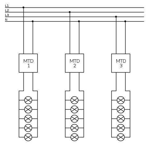

rosino ha scritto:Ha voluto fare 3 accensioni diverse su una linea trifase...
Non vedo il problema!
Ripeto la mia domanda: Perche` e` stato messo il neutro a comune a valle dei differenziali?
Piuttosto che utilizzare un solo differenziale 4P, non e` piu` semplice lasciare tutto com' e` avendo pero` cura di sistemare quel collegamento del neutro?

[172] Re: Messa a terra pali illuminazione pubblica
Messaggioda Foto Utentecharman » 23 ott 2013, 11:49
Attilio ha scritto:
Attilio non sono riuscito ancora a parlare bene con l'elettricista. Effettivamente non me lo spiego, forse per fare tutto con un unico neutro.
Come sarebbe da sistemare il collegamento?

rosino ha scritto:L'arcano è proprio il neutro così come l'hai collegato.
Se è comune non puoi utilizzare 3 differenziali diversi ma uno unico con 3 accensioni distinte mediante contattori.
Praticamente fai un unico magnetotermico diff. ed i 3 contattori che interrompono solo la fase
Grazie rosino, ma così, in caso di guasto a terra rimane al buio tutto il parcheggio...

IN ogni caso abbiamo capito perché il diff.scatta: parte della corrente di neutro di un differenziale rientra nel neutro dell'altro sbilanciando le correnti...è giusto?

Quel neutro in comune a valle dei differenziali è una bestialità impiantistica!

Messaggioda Foto Utenteattilio » 23 ott 2013, 13:17
Non c' e` nulla di eccezionale se non che per ogni gruppo di lampade deve essere distribuito il solo neutro in uscita dal relativo differenziale, occorreranno quindi tre fasi e tre neutri.
Utilizzando invece un solo differenziale 4P a monte dei tre circuiti, si risparmia un conduttore e sara` sufficiente distribuire le tre fasi e il neutro comune.

Messaggioda Foto Utentecharman » 23 ott 2013, 13:49
Grazie Attilio, quindi se ho ben capito significa che non si possono utilizzare i 3 differenziali monofase se il neutro è comune. Se si vuole il neutro comune è necessario prevedere un singolo dispositivo quadripolare a monte, ma in questo caso l'impianto non è ben sezionato, ossia se tale dispositivo interviene rimango al buio totale. Tutto giusto?

Messaggioda Foto UtenteElectro » 23 ott 2013, 15:47
Se c'è un solo conduttore neutro (in comune) tra le tre accensioni, distribuite ognuna per ogni fase, non si può.
Il motivo per cui scattavano i differenziali monofase è semplice: (e qui mi viene di citare la firma di un Utente del forum) "Il circuito ha sempre ragione".
E la spiegazione è semplice, la corrente presente nel neutro una volta "di ritorno" e giunta nei pressi del quadro avrà più strade per tornare all'ente distributore, queste strade saranno scelte secondo regole omiche, mica la corrente sa che deve andare di lì o di là (cioè da quel differenziale o da quell'altro. :mrgreen:
