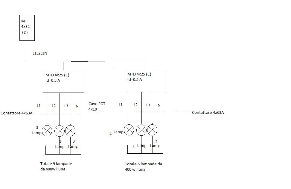

Benissimo fino ad qui ci siamo. Secondo voi lo schema che allego può avere controindicazioni di qualsiasi natura?

[182] Re: Messa a terra pali illuminazione pubblica
Messaggioda Foto UtenteMike » 23 ott 2013, 16:15
Ok, non userei un contattore quadripolare ma è soggettivo.

[183] Re: Messa a terra pali illuminazione pubblica
Messaggioda Foto Utenterosino » 23 ott 2013, 16:16
Hai due linee distinte trifase con neutro?

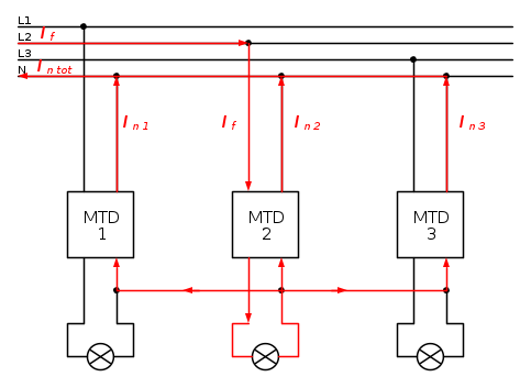

[184] Re: Messa a terra pali illuminazione pubblica
Messaggioda Foto Utenteattilio » 23 ott 2013, 16:32
Non e` un gran disegno il mio. Era solo per rendere l'idea riguardo a come e secondo quale strada transiti la corrente di ritorno (sul neutro comune).
I_{n\; tot} = \, I_{n\: 1}\, +\, I_{n\: 2}\, \, +\, I_{n\: 3}
Gli interruttori differenziali 1 e 3, sono da ritenersi ovviamente chiusi.
Ad interruttori 1, 2 e 3 aperti e con neutro sezionato, alla chiusura del primo interruttore (qualunque esso sia) la corrente di ritorno si richiude interessando interamente il medesimo toroide differenziale, in assenza di guasti ovviamente.
Quando si chiude il secondo interruttore (o il secondo e terzo insieme), la corrente di ritorno del neutro non ha piu` una via obbligata per richiudersi, ma utilizzera` quella a minore impedenza. Ragion per cui, vale quanto ribadito anche da Foto UtenteElectro.

[185] Re: Messa a terra pali illuminazione pubblica
Messaggioda Foto Utentecharman » 23 ott 2013, 16:50
@Attilio: infatti è proprio quello che accadeva, diciamo che hai descritto la situazione che accadeva senza vederla.
@Mike: ok grazie.
@Rosino: grazie, ma in che senso: "Hai due linee distinte trifase con neutro?"
Ho un montante trifase con neutro da cui derivo i due circuiti trifase con neutro...c'è qualcosa che non torna?

[186] Re: Messa a terra pali illuminazione pubblica
Messaggioda Foto Utenterosino » 23 ott 2013, 16:52
No tutto ok
basta che ogni interruttore differenziale abbia la sua linea con neutro

[188] Re: Messa a terra pali illuminazione pubblica
Messaggioda Foto Utentecharman » 23 ott 2013, 17:00
Ok, domai o dopodomani gli installatori realizzeranno quest'ultimo schema. Vi terrò informati dell'esito.
Alla frase di Elektro: "il circuito ha sempre ragione", aggiungerei: "il circuito ha sempre qualcosa da farti imparare"...
Non so se la colpa è la mia del fatto che gli elettricisti abbiano fatto quel tipo di collegamento. Io sinceramente nel quadro che vi ho allegato, avevo indicato per ogni linea luce il relativo neutro. Guardate lo schema, secondo voi non era abbastanza chiaro?
Sinceramente non mi spiego il motivo per cui abbiano messo il neutro in comune in uscita...loro mi hanno risposto: "come collegarlo altrimenti?"
comunque un po' in colpa mi ci sento, ma purtroppo non ho esperienza di installazione e non credo che un progettista debba averla...erro?
