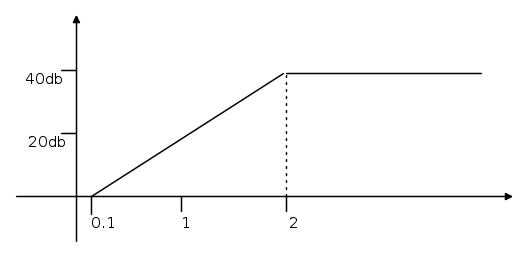

Buongiorno,
Penso che per la mia domanda questa sezione sia corretta, poiché ho potuto intuire che questo tipo di diagramma si effettua per capire l'andamento di una funzione di trasferimento e che tale funzione si maneggia in molti campi di applicazione.
Io ho sto avendo problemi con la realizzazione di questo tipo di diagrammi poiché non riesco a trovarmi con le soluzioni degli esercizi che sto facendo.
Vorrei provare a capire dove sbaglio a ragionare :(
La fdt è la seguente
G(s)=20s\frac{(s-1)}{s^2+3s+2}
Ora gia ho il primo dubbio
1.Ho letto sul libro che ci sono termine costante,monomio,binomio e trinomio ora l'esercizio svolto si scrive il denominatore fattorizzato in modo da avere termine monomio e 3 termini binomi.Questa è una procedura che possso sempre fare?
Continuando il ragionamento mi porto la fdt in forma di Bode ed ho
G(s)=-10s\frac{(1-s)}{(1+s)(1+0.5s)}
Ora Io procedo in questo modo
Comincio con l'osservare che ci sono i seguenti elementi
-10s(Termine monomio) avrò una retta che passa per \omega=\frac{1}{|k|}=0.1 di pendenza +20db
1-s (Termine Binomio al numeratore) avrò una retta di pendenza +20db
1+s (Termine Binomio al denominatore) avrò una retta di pendenza -20db
1+0.5s (Termine Binomio al denominatore) avrò una retta di pendenza -20db
Alla fine metto insieme tutto e ottengo
I miei dubbi sono i seguenti
in corrispondenza della pulsiazione \omega=1 non ho il contributo di 1-s e 1+s?
perché non capisco molto bene come determinarmi le pulsazioni.
Non mi trovo con la soluzione perché il grafico dell'andamento reale si assesta a 26db allora non credo sia una questione di correzioni...ma una questione di errore che faccio io
Ora provando a considerare il denominatore non fattorizzato come termine trinomio vedo che ho
+1 del fattore monomio
+1 del fattore binomio numeratore
-2 del fattore trinomio denominatore
comunque non mi trovo...non riesco a capire cosa sbaglio nel ragionamento #-o
Grazie in anticipo per gli aiuti :)

Ricordati che il diagramma di Bode ha scala logaritmica delle pulsazioni,
quindi se ridisegni il diagramma vedi che il guadagno rimane costante
(a 26dB) a partire da \omega=2.

Messaggioda Foto UtenteVibia » 26 ott 2013, 10:45
Foto Utentebanjoman ho ricontrollato e il testo è giusto quindi non saprei dirti anche se io so che se un sistema è instabile è perché gli autovalori della matrice dinamica sono a parte reale non negativa.In questo caso invece sono reali e negativi entrambi quindi un possibile andamento della fdt è del tipo asintotico convergente il sistema risulta asintoticamente stabile.
Foto Utenteg.schgor il problema è che io non riesco a capire proprio come disegnare il grafico perché probabilmente non ho compreso bene come ottenere i valori da riportare sul grafico
Dal punto di vista procedurale io faccio i seguenti passi
1) Porto in forma di Bode la funzione di trasferimento
2)Mi scrivo tutti gli elementi che si presentano
3)Mi scrivo i vari contributi dei singoli elementi sulle pendenze
-10s +1
1-s +1
1+s -1
1+0.5s -1
4) Mi scrivo tutte le pusazioni che entrano in gioco
\omega=1
\omega=2
Arrivato qui mi blocco e non so più cosa fare perché non capisco se devo tracciare le linee con pendeze di +20db o -20db a seconda del elemento se sta a numeratore o denominatore oppure devo andarmi a calcorare il modulo in db della fdt per quel determinato valore della pulsazione #-o
Purtroppo questi diagrammi di Bode mi stanno causando non pochi problemi e trovandomi a studiarli da solo spesso non capisco come uscirmene :(

[5] Re: Tracciare un diagramma di Bode
Messaggioda Foto Utenteg.schgor » 26 ott 2013, 11:07
Il diagramma di Bode va tracciato su carta semilogaritmica
(scala logaritmica delle ascisse).
Se tracci una semiretta con pendenza +20dB a partire da \omega=0.1
vedi che questa raggiunge 26dB in corrispondenza di \omega=2 e
il diagramma da questo punto prosegue orizzontalmente.

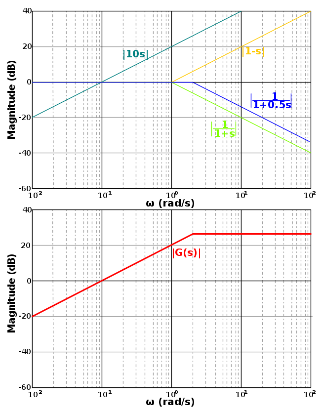

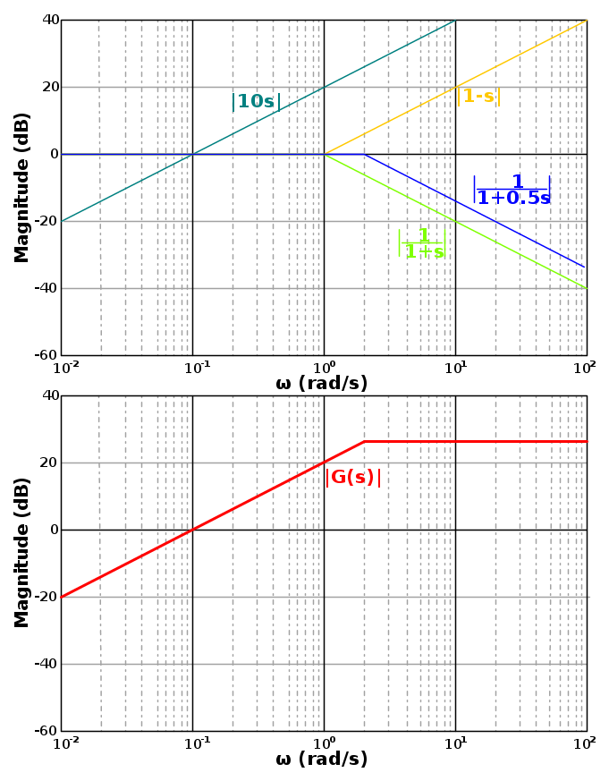

Messaggioda Foto UtenteEnChamade » 26 ott 2013, 12:24
Vibia ha scritto:Dal punto di vista procedurale io faccio i seguenti passi
-10s +1
1-s +1
1+s -1
1+0.5s -1
\omega=1
\omega=2
Ci sei vicino. Io però scriverei i vari contributi, parlando in termini di modulo, come
a) |10s| e questo sarà uguale a 1 per \omega=0.1.
b) |1-s| e la pulsazione associata allo zero è \omega=1.
c) \left| \frac{1}{1+s} \right| e la pulsazione associata al polo è \omega=1.
d) \left| \frac{1}{1+0.5s} \right| e la pulsazione associata al polo è \omega=2.
Ora prendi una carta logaritmica sull'asse delle ascisse e disegna separatamente tutti i contributi specificati. Una volta disegnati, poiché ogni contributo si moltiplica agli altri, ragionando con i dB si ottiene che la funzione G(s) è la somma di tutti i diagrammi di bode dei singoli contributi. Ecco il tuo caso come viene:
Puoi, ora, per essere sicuro del lavoro ottenuro, valutare i seguenti due punti
a) \lim_{s \to 0} G(s)=0 quindi il diagramma di bode deve andare a meno infinito;
b) \lim_{s \to \infty} G(s)=20 e quindi il diagramma di bode all'infinito andrà a 26dB.
E' più chiaro ora?
