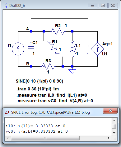

Messaggioda Foto UtenteRenzoDF » 27 ott 2013, 22:43

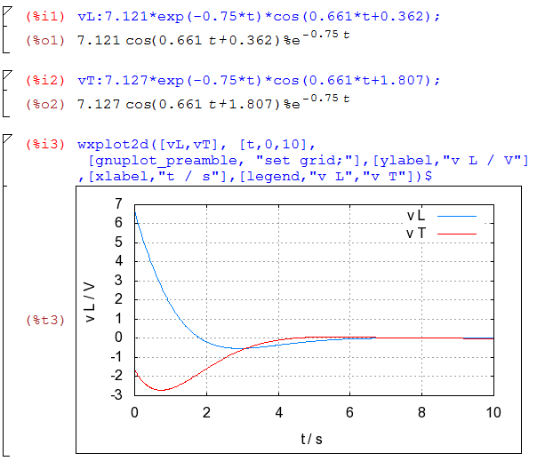

Allora, la funzione da te ricavata può essere scritta come segue
{{v}_{L}}(t)=7.121\,{{e}^{-0.75t}}\cos (0.661t+0.362)
se la plottiamo insieme alla soluzione vT fornita dal testo, per confrontarle, avremo
ovviamente potremmo aver fatto noi un errore risolutivo, nel metodo o nel calcolo, ma per avere o meno conferma al nostro risultato possiamo provare una (o più) strade alternative; per esempio attraverso una simulazione circuitale numerica.

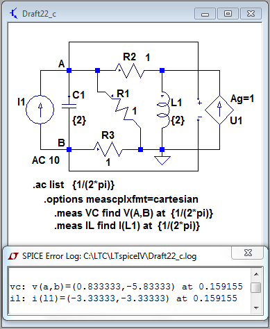

Usando LTspice possiamo controllare sia i valori iniziali, attraverso un'analisi a regime per t <0, sia la successiva evoluzione transitoria della rete:
a) Il calcolo dei valori iniziali a regime può essere effettuata o con un'analisi fasoriale in .AC
oppure attraverso un'analisi temporale in .TRAN
Entrambe confermano i valori iniziali da te calcolati per iL(0) e vC(0). :ok:

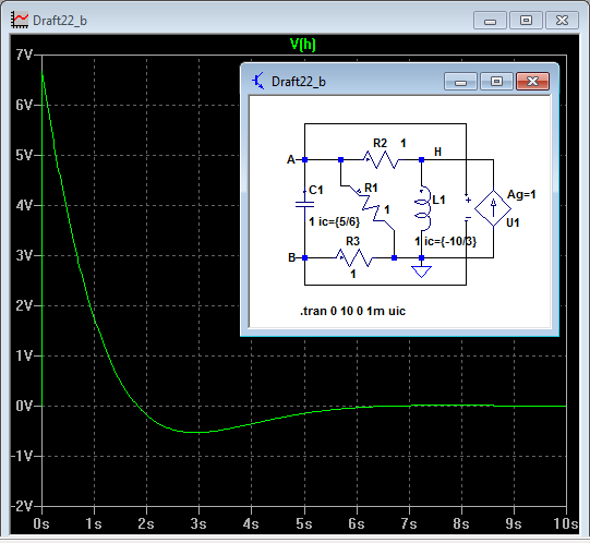

b) Con questi valori possiamo ora simulare il transitorio per t > 0
Sempre che non abbia preso io "lucciole per lanterne", sembrerebbe proprio che il risultato del testo sia errato. ;-)
