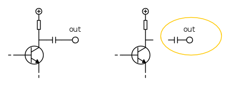

mmmm il nodo di uscita non mi pare flottante, è collegato al collettore via il condensatore, non passa corrente e non c'è caduta ma mi pare perfettamente lecito e calcolabile
un nodo flottante sarebbe qualcosa come nell'esempio di destra :D

carloc ha scritto:mmmm il nodo di uscita non mi pare flottante, è collegato al collettore via il condensatore, non passa corrente e non c'è caduta ma mi pare perfettamente lecito e calcolabile
Intendevo l'estremo destro del condensatore. Su SPICE non è ammesso lasciarlo °galleggiante° nel nulla. Semplicemente non parte propio l'analisi e viene segnalato errore.
Se però uno proprio desidera analizzare un simile circuito e misurare ciò che °esce° da tale condensatore, la soluzione è quella di collegare tra l'uscita del condensatore e massa una resistenza di valore molto alto, ad esempio 100 megaohm.
Però....che senso avrebbe lasciare un condensatore con un estremo libero? Che costante di tempo potrei attribuirgli? E SPICE come lo considererebbe?
Se io analizzo un circuito supponendo che stia funzionando in condizioni realistiche, è ovvio che il condensatore andrà a collegarsi a una resistenza di carico (ad esempio la resistenza d'ingresso di uno stadio successivo). Gli schemi trovati sui libri sono una cosa, le simulazioni con SPICE per essere realistiche devono essere condotte "cum grano salis", altrimenti si ottengono risultati fuorvianti.
Sì sì hai assolutamente ragione, in via piuttosto teorica potrei pensare simulare l'uscita a circuito aperto, la tensione di Thevenin se vuoi, e masochisticamente dire che quel condensatore serie introduce un polo ed uno zero nell'origine che si cancellano :shock:
...ma giustamente, se si conosce un pochino di elettronica ed è chiaro quello che fa il simulatore possiamo fare un po' quello che ci pare leggendone i risultati in maniera critica.
Poi ho provato proprio e effettivamente LTSpice non dà nessun errore, non solo con l'analisi .AC ma neanche per .TRAN ne .OP :D, il punto sta nel Gmin, se il solver trova un nodo aperto in DC mette di default questa conduttanza verso il riferimento (di default vale 1Tohm ma si può cambiare) e fa esattamente quello che suggerivi con il carico da 100Mohm.
(mi pare anche Spice faccia lo stesso ma sono anni che non lo uso più e non sono sicuro :oops: )
Ed in effetti con .OP mi trovo una tensione DC sul capo appeso del condensatore che è praticamente 0V. Invece elettrostaticamente mi aspetterei di avere in uscita la stessa tensione DC che si ha sul collettore del transistor.
La verità l'hai già detta tu bisogna sapere bene quello che fa il simulatore per non prendere delle cantonate memorabili, e forse ha anche poco senso chiedersi cose tipo "...che tensione DC ho sul terminale aperto di quel condensatore?". :D
