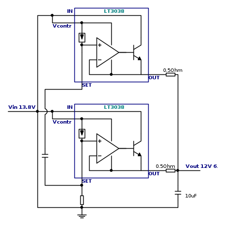

Eccomi tornato! Come ho detto ho avuto un po di problemi "atmosferici" ed ancora non sono al 100% .. comunque ho rimediato alla rottura del PC su cui si era rotto solamente l'alimentatore.
Tornando in topic:
ho cercato di capire qualche cosa dalla lettura dei datasheet, ma a causa delle mie pochissime competenze in elettronica non c'ho capito moltissimo.
Penso che per lo stabilizzatore che mi servirebbe userò l'integrato LT3083 in quanto supporta correnti massime di 3A mentre LT1963A ne supporta massime 1.5A- Ovviamente dovrò raddoppiare il circuito per poter avere i 4/5A che desidero.
Ora il problema si sposta nella progettazione!
ho trovato questo schema di marco438 in un'altra discussione, ma non so se può andare bene
se va bene partirei di qui, raddoppiando il circuito dopo per motivi di semplicità nell'apportare modifiche.
ho ricavato anche quest'altro schema, sempre che vada bene, ma andrebbero calcolati i valori dei componenti:
Spero che mi possiate (vogliate) aiutoare. grazie

Il primo circuito non va bene perche', per effetto del drop-out del regolatore, ti servirebbe una tensione d'ingresso di almeno 15V (se bastano) per averne 12.
Il circuito seguente e' valido ma abbastanza complesso per l'uso che devi farne; come consigliato in precedenza da Isidoro KZ, proverei un LT 1084/12 (magari da 7.5A); con un solo componente e due condensatori potresti risolvere il problema.
Quello da 7,5A è l'LT1083/12 e quello da 5A, come ha detto
marco438, è l'LT1084/12, sempre che i sensori siano così schizzinosi sulla tensione di alimentazione, anche a me sembra strano
Forse è da preferire l'LT1083 perché, dal datasheet, sembra che, per le correnti che ti servono, abbia tensione di drop out leggermente inferiore.

Avevo già visto anche io l'integrato LT1083/12, ma a quanto ho capito dal datasheet il dropout è di 1V, quindi qualora intervenisse la batteria (tensione a vuoto circa 12.5V) non regolerebbe più.
Credo sia necessario ricorrere agli altri integrati suggeriti da IsidoroKZ.
PS: I valori delle resistenze su Out degli integrati ed il condensatore li ho messi io "deducendoli" da quanto sono riuscito a capire dal datasheet, ma non sono in grado di andare oltre
ti riferisci al secondo circuito che ho postato, giusto!? perché lo ritieni complesso? ..ovvero, è complesso per me che non capisco nulla di elettronica e non so calcolare i valori dei componenti, ma schematicamente non vedo dove sia la complessità..marco438 ha scritto:Il circuito seguente ...
