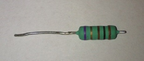

Buonasera,vorrei sapere dalla foto di che componente si tratta?
è una resistenza? da quanto?

:-) A me pare un induttore (o induttanza, se preferisci... ) ma attendi altri pareri (non è un componente vintage... :mrgreen: ). O_/

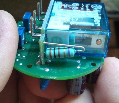

se può aiutare era montato in un rivelatore di presenza Finder 18.31 che ha smesso di funzionare,per curiosità l'ho smontato e questo componente presenta una piccola crepa lungo quasi tutta la lunghezza dello stesso,dalla foto si intravede.

Sembra una induttanza con codice a 5 bande, marrone nero marrone 100, oro il moltiplicatore per 0.1, quindi 10, blu la tolleranza 0.25%. Quindi 10 uH 0.25 %.
Il sottile crepo al centro indica una forte sovracorrente o una corrente superiore al massimo valore sostenibile circolata per lungo tempo con conseguente riscaldamento anomalo e rottura.

:-) La quinta banda dalla prima foto mi appariva viola ( :mrgreen: ) comunque la sostanza non cambia; è un induttore con le caratteristiche che ha indicato Lelettrico. O_/

Ringraziando per le veloci e precise risposte faccio una domanda:Utilizzo questi rilevatori per far accendere un gruppo di lampade in un negozio,praticamente con il contatto della fotocellula vado a eccitare la bobina 220 V di un contattore Abb esb 20-20 e di conseguenza si accendono le luci ad esso collegate(ne parlavo qui: viewtopic.php?t=47034 ).
Da cosa potrebbe dipendere questo problema di sovracorrente secondo te? sono già dovuto intervenire 3 volte per sostituire la fotocellula e non riesco a venirne a capo,altri settori del negozio utilizzano lo stesso sistema di accensioni luci e tutto fila liscio da anni....grazie ancora.

E' difficile dire con sicurezza da che cosa possa dipendere il problema, servirebbe sapere sul rilevatore dove è messa l'induttanza in questione, in che punto del circuito.
Da dire che si vede un relais sul circuitino, se (metti caso) l'induttanza è in serie al contatto servirebbe un RC in parallelo alla bobina dell' ABB per smorzare eventuali sovratensioni quando il relais (del rilevatore) apre il contatto. Ma sono solo ipotesi, per procedere occorre sapere + o - dove nel circuito del rilevatore tale induttanza è posta.
Per Foto Utenteclaudiocedrone ... anche a me sembrava viola, ma, osservando che nelle induttanze codificate a 5 colori la banda di tolleranza può essere solo blu. Una resistenza da 100 non mi pare, per la verniciatura e per il crepo, tipico delle induttanze scoppiate.

:-) Beh, dalle foto non è mai facile distinguere bene i colori, specialmente se sono "vicini" nello spettro; io la ho identificata come induttanza (preferisco però chiamare il componente induttore) proprio per la "verniciatura" verdognola che non ho mai visto sui resistori di precisione a cinque bande e nemmeno sui condensatori ceramici di aspetto simile (sugli induttori sì). O_/

Comunque ragazzi,confermo che il colore della 5 banda è viola,su questo non ho dubbi. :!:

e se invece fosse proprio un resistore? :-k
Foto UtenteGunthermarco, hai voglia di spezzarlo e vedere se c'è ferrite dentro? tanto è guasta... :D
