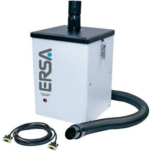

Messaggioda Foto Utentematteo92 » 30 ott 2013, 13:58
Simile a questo:

[12] Re: Fumi della saldatura
Messaggioda Foto UtenteVRI » 30 ott 2013, 14:29
Sembra anche pratica come soluzione :D

Messaggioda Foto UtenteAstroliteG » 30 ott 2013, 15:18
matteo92 ha scritto:Dove lavoro io abbiamo un aspirazione centralizzata che attraverso una serie di tubi arriva a ciascun banco di lavoro, aspira i fumi con un tubicino posto nelle vicinanze della punta del saldatore e quindi espelle i fumi all'esterno. Altrimenti abbiamo una ventola con un semplice filtro ai carboni attivi. Entrambe le cose si possono replicare abbastanza facilmente O_/
Ma guarda te chi si vede! :D
Comunque, per chi non ha la possibilità di fasi un impianto di aspirazione centralinizzata, la soluzione migliore è prendere un bel ventolone da 12 o anche 20cm per PC, e piazzarci in uscita un bel filtro ai carboni attivi.
Oppure, se non si possiede nessuna delle 2 cose si fa alla vecchia maniera, ovvero si trattiene il respiro! :mrgreen:

[15] Re: Fumi della saldatura
Messaggioda Foto UtenteVRI » 30 ott 2013, 15:43
AstroliteG ha scritto: si trattiene il respiro! :mrgreen:
Per ora faccio così :D
La ventola ok, il filtro con i carboni attivi dove lo trovo????

[17] Re: Fumi della saldatura

[18] Re: Fumi della saldatura
Messaggioda Foto UtenteVRI » 30 ott 2013, 18:56
Mi sembra più pratico il tubicino attaccato al saldatore...Anche il più efficace secondo me...

[20] Re: Fumi della saldatura
Messaggioda Foto UtenteAstroliteG » 30 ott 2013, 20:35
Oddio, in realtà è la lega che fonde, quindi sia stagno che piombo evaporano, ma in che quantità? Da quel che ne so c'è chi ha saldato giorno e notte per 60 anni con la lega Sn/Pb 60/40, e nessuno ha contratto la saturnite o altre malattie derivanti dall'avvelenamento da metalli pesanti. In poche parole, il metallo che evapora è così poco che anche se ce lo respiriamo è totalmente trascurabile. (così mi è stato spiegato)
Più che altro sono i flussanti (Colofonia + Cloruro di Zinco) che fanno danni e sono cancerogeni a lungo andare.
