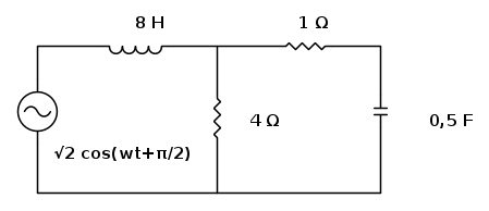

Buonasera, ho questo circuito di cui devo trovare la pulsazione di risonanza:
Ho calcolato l'impedenza equivalente e poi posto uguale a zero la parte immaginaria (come da definizione di pulsazione di risonanza). il fatto è che ho rivisto i calcoli un sacco di volte, e mi viene sempre w = 0 rad/s ?%
qualcuno di buon cuore può darci un'occhiata?
poi mi viene chiesta " la potenza erogata del generatore" : quando non specificato, si riferisce solo alla potenza attiva?
grazie!

Messaggioda Foto Utenteg.schgor » 31 ott 2013, 22:55
Puoi mostrarci come hai fatto i calcoli?
(e sei sicuro dei dati?)

Messaggioda Foto Utenteandres90 » 1 nov 2013, 2:41
g.schgor ha scritto:Puoi mostrarci come hai fatto i calcoli?
i dati son giusti, li ho presi da una traccia d'esame, e sono:
R1 = 4\Omega, R2 = 1\Omega, C = 0,5 F, L = 8 H.
quanto ai calcoli, ho dapprima calcolato il parallelo tra \dot{z_R_1} e \dot{z_R_2_C} ed ottengo:
\dot{z_p} = \frac{(R_2wC-j)R_1}{wR_1C-j+wCR_2}
Poi calcolo la serie tra \dot{z_p} e \dot{z_L}, ottenendo come parte immaginaria
j [wL-\frac{wR_1^{^{2}}C}{w^{2}C^2(R1+R2)^2+1}]
Foto Utenteandres90

Messaggioda Foto Utenteg.schgor » 1 nov 2013, 10:22
Ho chiesto se sei sicuro dei dati perché la resistenza da 4\Omega
attenua ( e di molto) la risonanza.
Comunque numericamente l'impedenza totale dovrebbe risultare
\frac{4j-2\omega}{j-2.5\omega}+8j\omega,
che ha un valore (modulo) minimo attorno a \omega=0.37
Prova a controllare con i tuoi risultati

Messaggioda Foto Utenteandres90 » 1 nov 2013, 15:03
ok, li rivedrò ancora. ma quando chiede la potenza erogata dal generatore ci si riferisce alla sola potenza attiva?

Messaggioda Foto UtenteDrCox » 1 nov 2013, 15:17
andres90 ha scritto:ok, li rivedrò ancora. ma quando chiede la potenza erogata dal generatore ci si riferisce alla sola potenza attiva?
Direi che in generale si riferisce alla potenza complessa.
Tuttavia se sei in condizioni di risonanza la potenza reattiva generata sarà nulla (in quanto induttore e condensatore si "rimbalzano" l'energia)

Messaggioda Foto Utenteandres90 » 1 nov 2013, 15:25
quindi calcolo l'impedenza equivalente, trovo \[\bar{I}\] e ne moltiplico il complesso coniugato per \[\bar{V}\]?

Messaggioda Foto Utenteg.schgor » 1 nov 2013, 16:41
Penso sia richiesta la potenza apparente
S=\frac{(Veff)^2}{|Zmin|}
L'attiva (P) e la reattiva (Q) possono essere
comunque ricavate calcolando \varphi=arg(Zmin)
Vedi qui
Aspetto i tuoi risultati per confronto.

Messaggioda Foto Utenteandres90 » 1 nov 2013, 17:40
Procediamo con ordine:
g.schgor ha scritto: l'impedenza totale dovrebbe risultare
dunque, ci troviamo con l'impedenza equivalente ma quando sviluppo i calcoli in modo da separare parte reale da quella immaginaria, alla fine arrivo sempre maledettamente a w=0 ||O

Messaggioda Foto UtenteDrCox » 1 nov 2013, 18:02
\frac{4j-2\omega + (8j\omega)(j-2.5\omega)}{j-2.5\omega}
= \frac{4j-2\omega - 8\omega - 20j\omega^2}{j-2.5\omega}
= \frac{4j - 10\omega - 20j\omega^2}{j-2.5\omega}
= \frac{4j - 10\omega - 20j\omega^2}{j-2.5\omega} \frac{j+2.5\omega}{j+2.5\omega}
= \frac{(4j - 10\omega - 20j\omega^2)(j+2.5\omega)}{(j-2.5\omega)(j+2.5\omega)}
= \frac{(4j - 10\omega - 20j\omega^2)(j+2.5\omega)}{j^2-(2.5\omega)^2}
= \frac{(4j - 10\omega - 20j\omega^2)(j+2.5\omega)}{-1-6.25\omega^2}
= \frac{4j^2 - 10j\omega - 20j^2\omega^2 + 10j\omega - 25\omega^2 - 50j\omega^3}{-1-6.25\omega^2}
= \frac{-4  + 20\omega^2  - 25\omega^2 - 50j\omega^3}{-1-6.25\omega^2}
= \frac{-4  - 5\omega^2 - 50j\omega^3}{-1-6.25\omega^2}
La cui parte immaginaria si annulla per
\omega = 0
Se non ho sbagliato dei conti, pare che effettivamente sia così..
