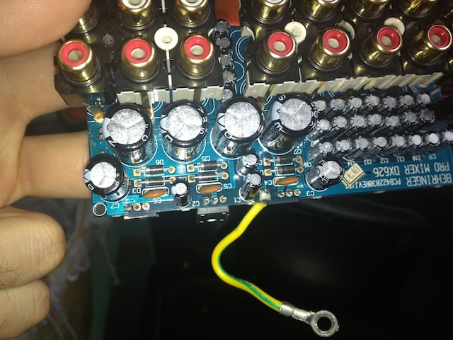

marco438 ha scritto:Suppongo tu abbia controllato con un multimetro la tensione che esce dal trasformatore che hai sostituito; altrimenti fallo adesso. Se la tensione detta e' nei limiti dei dati di targa, proverei a misurare quella presente sui terminali dei condensatori grossi.
dal trasformatore escono circa 19-20 v ... per misurare i condensatori lo devo fare con il trasformatore acceso giusto?

Messaggioda Foto Utentedelvy95 » 31 ott 2013, 14:44
allora... i primi due da sinistra misurano 24,8 mentre gli altri due misurano 49,5 :shock:

Messaggioda Foto Utentemarco438 » 31 ott 2013, 14:48
Ora dovresti controllare le tensioni sui pin centrali o sul case dei regolatori rispetto al riferimento.

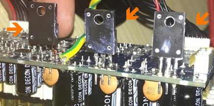

Messaggioda Foto Utentemarco438 » 31 ott 2013, 18:46
Facciamo riferimento a questa foto:
I regolatori di tensione sono quelli indicati dalle frecce arancio; tu devi misurare (dopo aver posto il puntale nero del tester su un punto di riferimento ) la tensione sul pin centrale di tutti e tre, con quello rosso.

[18] Re: Mixer behringer non funziona
Messaggioda Foto Utentemarco438 » 1 nov 2013, 20:27
Scusa ma ho sbagliato nei post precedenti, avevo capito trattarsi di regolatori variabili; leggo invece che sono fissi (78xx/79xx) quindi l'uscita (positivo) e' il pin 3 ed il riferimento il centrale.
Il pin 3 e' a sinistra guardando l'IC di fronte.
[19] Re: Mixer behringer non funziona
Messaggioda Foto Utentedelvy95 » 1 nov 2013, 21:50
ho misurato le uscite dei regolatori... guardando l'ultima foto che hai postato, il primo (7915) misura 47,9 il secondo (7815) -0,15 e il terzo (7805) 4,96... guardando lo schema credo che l'unico regolatore che ha la tensione di uscita giusta sia il 7805 giusto?

[20] Re: Mixer behringer non funziona
Messaggioda Foto Utentemarco438 » 2 nov 2013, 10:02
Pare di si; gia' che ci sei misura anche sull'altro pin dei regolatori con riferimento al centrale.
