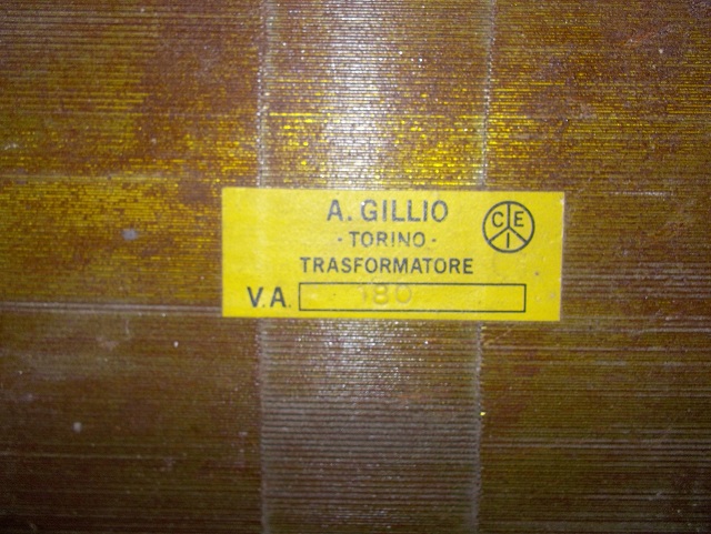

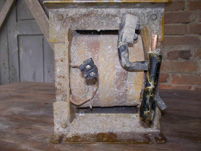

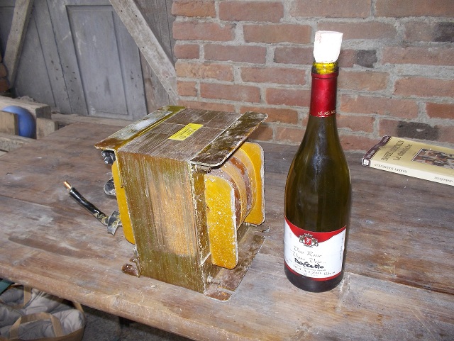

Alcune foto del trasfo che ho recuperato, secondo voi il primario è quello con i fili più sottili? Vorrei provare a dargli la 230 per vedere cosa mi esce dal sec.

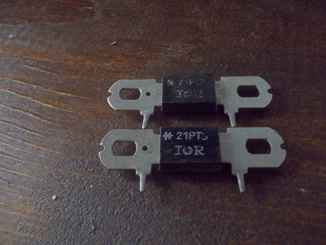

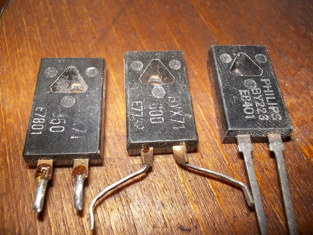

....e un po' di miscellanea.
