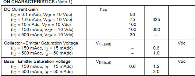

Sto utilizzando il transistor 2n2222a http://www.onsemi.com/pub_link/Collateral/2N2222A-D.PDF volevo capire qual è l'hfe del transistor in dc non dovrebbe essere costante? Nel mio progetto ho bisogno di una Ic=230mA con Rc=39ohm resistenza ceramica 5W e che il transistor lavori in regione di saturazione Vce=0.2V ho Vcc=9V e Vbb=2.5V.Voglio far scaldare la resistenza ma ovviamente non voglio che scaldi il transistor.qual è l'hfe che devo considerare per ricavarmi Ib e di conseguenza Rb.

il beta di un transistore è un parametro difficilmente controllabile.
Anzi, probabilmente è quello meno controllabile di tutti.
Se vuoi far saturare il transistore dovrai considerare il beta minimo, poiché,
facendo così, imporrai una corrente di base che certamente lo farà saturare,
anche nel caso peggiore.

Mi sembra che il datasheet dica che il massimo della potenza è di 500mW. Se non faccio male i conti la potenza dissipata dovrebbe essere PC=Ic*Vce=230mA*0.2V=46mW giusto? Mi sembra di capire che il caso peggiore del 2n2222a è un hfe di 30?

Ho aperto il data sheet che hai linkato.
Il beta minimo è di 30.
Nelle ON characteristics vengono riportati i dati seguenti:
Per cui, a spanne, senza cercare grafici più approfonditi possiamo pensare di assumere un beta pari a 10,
per garantire una adeguata saturazione e fare un buon progetto.
Per Ic=500mA, con una Ib=50mA abbiamo anche i valori tabellati: abbiamo una Vce=1V e una Vbe=2V.
Con tali valori abbiamo che la potenza dissipata è pari a :

e che 330mW/500mW=66% della potenza massima dissipabile, io starei più basso.
Senza contare che non so se i 230mA da te indicati sono quelli massimi, come dovrebbero essere.
(Per calcolare la corrente massima che scorre nella resistenza, senza voler considerare la tensione di saturazione minima del transistor, dovresti considerare la tensione di alimentazione massima e la resistenza minima, in modo da avere, appunto la corrente massima).
In definitiva quel 66% che abbiamo stimato potrebbe essere una stima per difetto, cosa che sposta ancora di più l'analisi verso la scelta di un transistore più generoso.

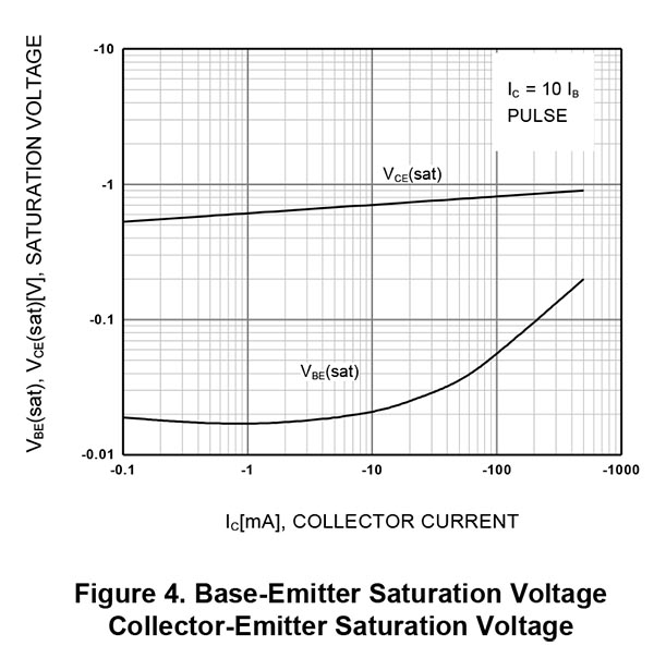

Allora puoi cercare un altro transistor, se guardi il tuo datasheets:
vedi che a 150mA di collettore hai 0.3V in saturazione, Figurati tu cosa potresti avere a 230mA sicuramente molto di più.
Non ho trovato un datasheets di questo transistor con un grafico!!!! gia per questo motivo lo butterei!
a parte gli scherzi, se serve valutare con una certa precisione in quale condizione lavorerà il tuo transistor saturo, dovresti avere il grafico della caratteristica di saturazione.

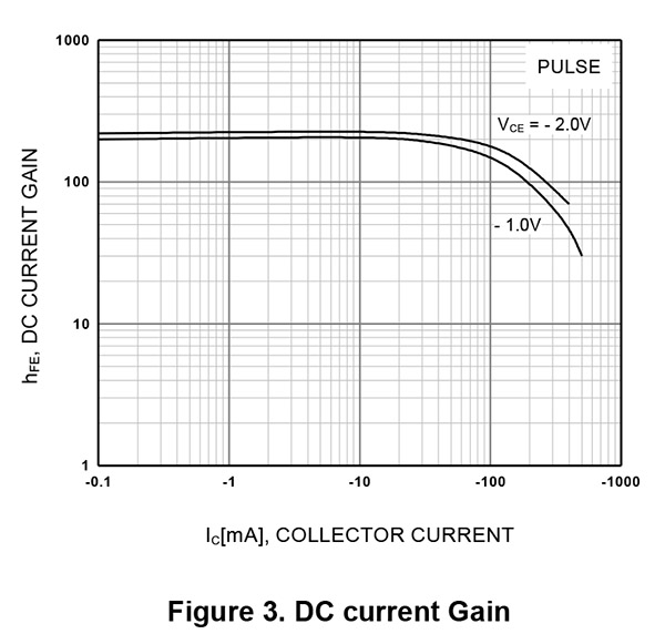

Ti invio il link di un transistor universale che potrebbe essere adatto, con anche i grafici
http://www.biltek.tubitak.gov.tr/gelisim/elektronik/dosyalar/4/BC327.pdf
se guardi la caratteristica di saturazione, vedrai che lo danno con una Ib di 1/10 sulla Ic, dove hai i valori di saturazione di tensione riferiti al valore di corrente Ib e Ic. Da notare il regime impulsivo per non friggere il transistor che lavora in zona critica.
pitagora90 ha scritto: volevo capire qual è l'hfe del transistor in dc non dovrebbe essere costante?
da qua puoi capire con facilità che il guadagno hFE non è costante, specialmente in zona di saturazione.
