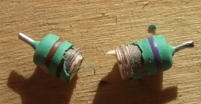

Sono stato ieri in un negozio di riparazioni elettroniche della mia zona e con sicurezza mi hanno detto che è una resistenza da 100 ohm. Ma io non sono tanto convinto,non corrisponde dalle varie tabelle di colori che trovo in rete...da dove hanno tirato fuori questi 100 ohm?

Messaggioda Foto Utentemrc » 5 nov 2013, 11:43
Ciao.
Gunthermarco ha scritto:Sono stato ieri in un negozio di riparazioni elettroniche della mia zona e con sicurezza mi hanno detto che è una resistenza da 100 ohm. Ma io non sono tanto convinto...
A questo punto l' unico modo per sapere con certezza se quel componente è una resistenza è quello di misurarla con un multimetro.
Gunthermarco ha scritto:..da dove hanno tirato fuori questi 100 ohm?
L' unico modo per saperlo è quello di domandarglielo.
Visto che è un negozio di riparazioni, se hai dei dubbi, potresti chiedere se hanno la possibilità di compiere la misura in tua presenza.
La misura deve essere eseguita dissaldando almeno un pin del componente.

Messaggioda Foto UtenteGunthermarco » 5 nov 2013, 12:27
Hai perfettamente ragione,ma il componente in mio possesso è guasto e non rilevo alcun valore con il multimetro.

Messaggioda Foto UtenteStefanoSunda » 5 nov 2013, 12:41
Salve a tutti: Le prime tre fasce di colore sono le cifre significative, la quarta fascia il numero di zeri da aggiungere, o dividere X 10 nel nostro caso la quarta fascia è ORO. La quinta fascia la tolleranza, e la sesta fascia, che appare raramente il coefficiente di temperatura, che qui non c'è, tanto per sapere: la sesta fascia, sia di colore blu o viola hanno lo stesso coefficiente di 10 ppm. Nel nostro caso la resistenza in questione è di 10,1 ohm.

Messaggioda Foto UtenteGunthermarco » 5 nov 2013, 13:53
Grazie,in effetti è il valore che corrisponde utilizzando le tabelle di codifica che trovo in rete. Poi ho provato per curiosità a collegare una resistenza da 100 ohm e si è bruciata immediatamente [-X
Ps: ma è necessario che la resistenza che vado a comprare sia da 10.1 oppure va bene da 10 ? e poi come si stabilisce la massima potenza supportata? (quella vecchia ha una lunghezza di 10mm e un diametro di 4mm).

Messaggioda Foto UtenteStefanoSunda » 5 nov 2013, 14:22
Provato per curiosità a collegare una resistenza da 100 ohm e si è bruciata immediatamente.
La resistenza da 100 ohm non si sarebbe dovuta bruciare se non ci fosse un'altra causa. Evidentemente hai qualche elemento guasto che fa arrivare una tensione più alta del dovuto. Prima di sostituire la resistenza devi eliminare la causa.

Messaggioda Foto UtenteGunthermarco » 5 nov 2013, 14:40
Capisco grazie,ma l'ipotesi dell'induttanza fatta ad inizio topic potrebbe essere ancora valida? Potrebbe essere che la resistenza si bruci perché la metto al posto di una induttanza?

Messaggioda Foto UtenteRenzoDF » 5 nov 2013, 14:43
Scusa ma ... se non ti funziona il multimetro ... se non ti funziona nemmeno il telefonino per postarci almeno un paio di foto del circuito dalle varie angolazioni, visto che a noi non funziona la sfera di cristallo e visto che hai scollegato il componente per provare i 100 ohm, usa il martello :mrgreen: , quello ce l'avrai no? ... in caso contrario prendi lo schiaccianoci o al limite ... anche una pietra e colpiscilo, con misurata veemenza, ovviamente; poi ci "racconti" cosa c'era dentro! :-)

Messaggioda Foto UtenteGunthermarco » 5 nov 2013, 16:31
Giusto,mi avevano già consigliato di romperla e mi era proprio passato di mente,hai ragione :oops:
ecco qui:
