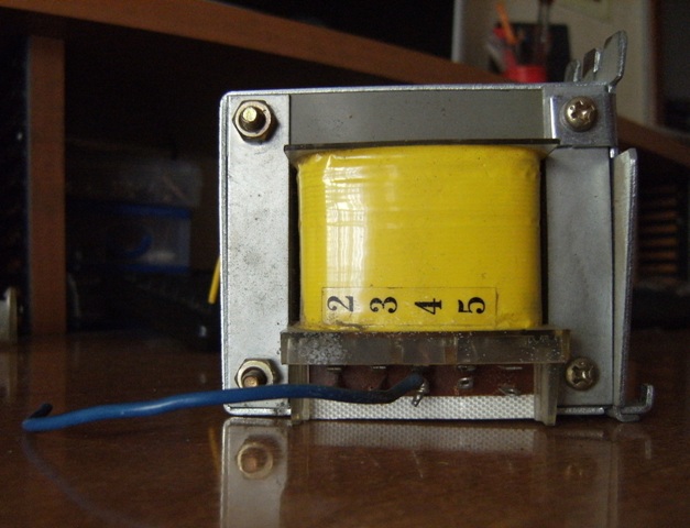

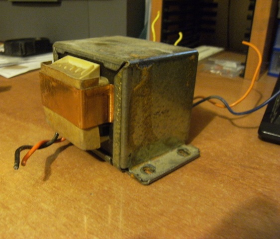

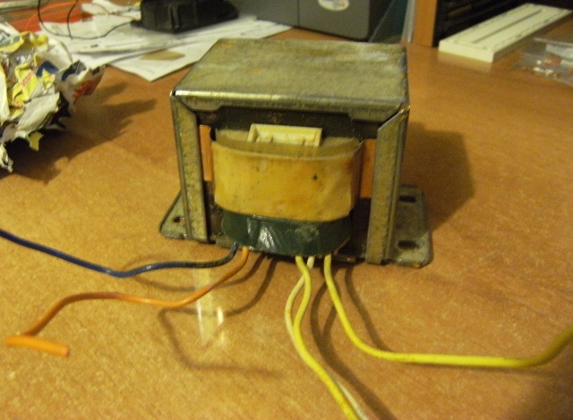

Salve a tutti, tempo fa ho recuperato un bel trasformatore da un vecchio amplificatore hi-fi a stato solido ed oggi ho deciso di rispolverarlo per utilizzarlo in qualche applicazione...pensavo ad un alimentatore lineare da banco serio, con controllo di tensione e corrente.
Purtroppo non conosco i dati di targa, ho misurato solo le tensioni sui secondari che a rigor di logica dovrebbero essere due di cui uno provvisto di presa intermedia.
Ecco le foto:
Link cancellati
Le foto vanno postate direttamente nel messaggio usando il comando "invia allegato" (640x480 pixel) e non tramite server esterni; leggi le regole del forum e poi provvedi.
I link a breve saranno cancellati.
Seguendo l'ultima foto da sx verso dx ecco le tensioni misurate:
1° secondario: tra il BLU e l'ARANCIONE: 16,7 VAC
2° secondario: tra il GIALLO e il BIANCO: 38,8 VAC
2° secondario: tra il BIANCO e il GIALLO: 38,5 VAC
2° secondario: tra il GIALLO e il GIALLO: 77,5 VAC
Secondo voi quali sono le potenzialità di questo trasformatore?

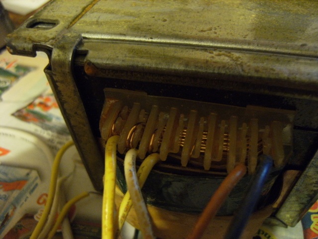

Pesalo e misura le dimensioni dell'avvolgimento.
[3] Re: Trasformatore recuperato...che ne dite?
Messaggioda Foto Utentedany192 » 5 nov 2013, 22:39
Il peso è di 2.6 kg. Per dimensioni dell'avvolgimento intendi lo spessore del filo smaltato? Purtroppo è poco accessibile ma dovrebbe essere di circa 1mm.

[4] Re: Trasformatore recuperato...che ne dite?
Messaggioda Foto Utentedany192 » 5 nov 2013, 23:14
Scusate, avevo dimenticato di allegare le foto al messaggio.
Ecco quelle del trasformatore che avevo messo nel primo post

[5] Re: Trasformatore recuperato...che ne dite?
Messaggioda Foto Utentedany192 » 5 nov 2013, 23:16
E adesso ecco quelle del filo dell'avvolgimento

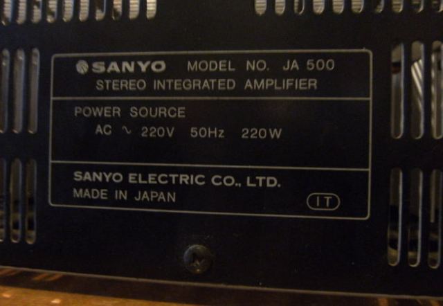

Ricordi l'amplificatore da cui è stato tratto? Cercando lo schema elettrico si potrebbe capire che correnti dovrebbe erogare ;-)

[7] Re: Trasformatore recuperato...che ne dite?
Messaggioda Foto UtenteVRI » 6 nov 2013, 12:28
Io punto 100VA al massimo!

Messaggioda Foto UtenteFedericoSibona » 6 nov 2013, 14:11
Beh, anch'io pensavo a 90/120VA, però sarebbe da sapere come le correnti sono distribuite sui secondari. Penso che il secondario da circa 16V sia per la sezione preamplificatrice e quindi non dovrebbe erogare forti correnti, ma non si sa mai ;-)
Attendiamo le risposte di Foto Utentedany192.

[9] Re: Trasformatore recuperato...che ne dite?
Messaggioda Foto Utentedany192 » 6 nov 2013, 15:33
L'amplificatore era un Sanyo JA-500 che purtroppo adesso non c'è più.
Fortunatamente ho trovato delle foto archiviate nell'hard disk, una tra tutte è quella con i dati di targa dell'ampli
