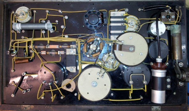

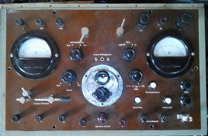

Salve, sono nuovo di questo forum, cercavo informazioni riguardo al prufrex K 20, sono in possesso di uno di questi a parer mia stupendi strumenti, però non riesco a trovare nulla riguardo alla loro data di fabricazione o commercio.... sapete indicarmi qls

Credo sia questo. Rifarlo moderno sarebbe interessante

Mah? Dipende da cosa ti serve sapere. La frequenza è nella gamma audio, un oscillatore a rilassamento fatto con la lampada a bagliore non arriva molto in alto del resto ... Genera un campo magnetico alternato fra le due espansioni che si vedono in testa, una volta affacciato alla cava, il sistema si comporta come un trasformatore con secondario in cc se ci sono spire in cc, o come un trasformatore a secondario aperto se l'avvolgimento di cava è integro.
Servirebbe lo schema originale, e la cosa bella sarebbe rifarlo come era fatto una volta.

salve archimede, come gia scritto il mio strumento è il K20
è uno strumento di misura efa:
Prova condensatori
Prova degli indotti
Prova delle bobine
Prova di dispersione
in piu controllo delle punte e passaggio di corrente dei vecchi motori con spinterogeno
e controlle delle dinamo
Daniele
