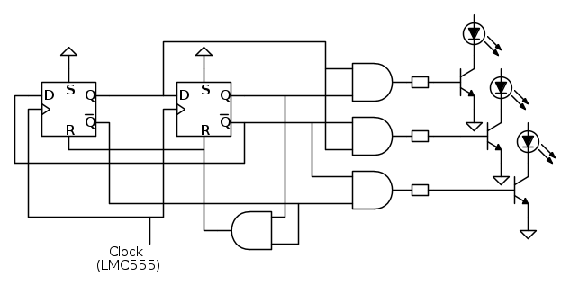

Oggi Foto Utentesimo85 ce l'ho con te :mrgreen: :mrgreen:
Scherzi a parte, uno shift register può essere difficile da inizializzare.
Quindi potresti usare un contatore a due FF, che viene resettato asincrono quando arriva all'ultimo stato, tre nand per riconoscere gli stati e una per fare l'oscillatore.
Ciao,
Pietro.

Foto UtentePietroBaima

Oppure un 4017+Oscillatore (LMC555)
