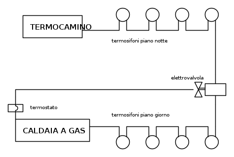

Espongo il mio problema:
Ho due caldaie, un termocamino e una caldaia a gas.
Entrambe riscaldano gli stessi termosifoni. Il circuito di riscaldamento prevede una serie di termosifoni, separati da un'elettrovalvola. Quando parte la caldaia camino, non ci sono problemi, mi va bene che riscalda tutti i termosifoni. Quando parte la caldaia a gas invece, voglio che mi riscalda solo una parte dei termosifoni. Il tutto funziona alla perfezione, perché ho un termostato ambiente/timer che, oltre a far partire la caldaia, mi comanda una elettrovalvola che esclude una parte dei termosifoni. Il problema nasce quando il termostato/timer spegne la caldaia a gas, perché spegnendo la caldaia a gas riapre nuovamente il circuito dei termosifoni "appena riscaldati" . poiché la caldaia camino e la caldaia a gas sono in parallelo, quando si riapre l'elettrovalvola la caldaia camino fa circolare l'acqua in tutti i termosifoni.
Io vorrei realizzare un temporizzatore che, partendo insieme al termostato, alimenti l'elettrovalvola per un tempo maggiore (il termostato ha passi di mezz'ora ), fino a quando i termosifoni riscaldati con la caldaia a gas non si siano raffreddati.

Riporto uno schema logico dell'impianto di riscaldamento.
L'elettrovalvola è normalmente chiusa. Ha tre fili, due per l'alimentazione ed un terzo logico: se sul terzo filo c'è 220 V allora l'elettrovalvola si apre, altrimenti resta chiusa.
(l'elettrovalvola, a funzionamento complementare è stato uno "sbaglio" che ha fatto l'idraulico).

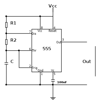

Si parte dunque dalla realizzazione di un NE555 come
oscillatore astabile con 0.284 Hz d.c. 50%
Ecco lo schema di base di un NE555 come stabile
si devono calcolare i valori di R1 R2 e C
non so se sono giusti o sbagliati.
verlex ha scritto:1) Con un NE555 imposto un clock base e lo invio in un
2) contatore binario, prelevando l'uscita alta in base al
pin corrispondete al conteggio.
Se usi un CD4060 (o HCF/HEF4060 che già possiedi), che è un oscillatore seguito da un divisore binario a 14 stadi, puoi risparmiarti l'NE555.
Puoi far partire il timer agendo sul piedino di reset, e quando scade il tempo puoi bloccare l'oscillatore (basta un diodo che prelevi il segnale dal piedino d'uscita scelto e lo mandi sul piedino d'ingresso del clock, mantenendolo stabilmente alto).
verlex ha scritto:per quanto riguarda la parte di potenza:
Preferirei utilizzare un Triac, dato che il carico è esiguo e non necessita di elevate potenze. L'utilizzo di un rele', deviatore, lo escluderei perché se in funzione "nel Wors Case" per un tempo di 4 ore, credo che la bobbina si fonderebbe prima della scadeza del timer.
Se fosse vero, sarebbe già fuso mezzo mondo!
Prova a disegnare uno schema con Fidocadj, basandoti sui circuiti applicativi che si trovano alla fine di alcuni datasheet del CD4060. Poi altri utenti o io (se avrò tempo) consiglieremo e correggeremo.
