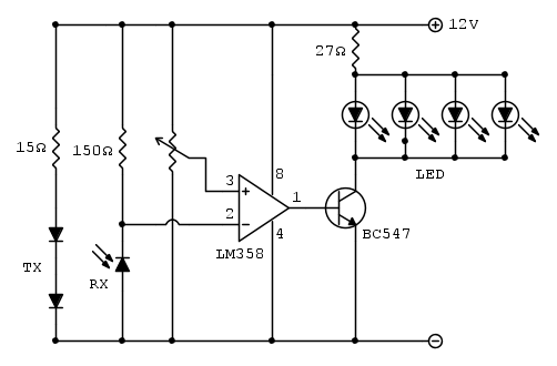

buonasera a tutti .
ho realizzato questo schema prendendo spunto da uno che ho trovato in rete, il circuito non è altro che un rilevatore a infrarosso, quando l'RX percepisce gli infrarossi dell'emettitore IR, l'LM358 amplifica il segnale e accende i 4 Led.
il TX è il diodo emettitore TSUS5402, l'RX è il fotodiodo TEFT4300 (ho letto che questa accoppiata è consigliata per appliccazione di questo genere)
vorrei sapere se ho calcolato bene le resistenze, se i collegamenti sono tutti giusti e infine che valore mi consigliate per la resistenza variabile?
inutile dirvi che sono alle basi con l'elettronica come potete notare.
grazie per l'attenzione.
CIrcuito con fotodiodo

In teoria hai collegato male i LED sul collettore, gli hai collegati in parallelo piuttosto che in serie.
Nella pratica probabilmente funzionano benissimo, ma teoricamente non dovresti collegare i diodi in parallelo perché anche se sono tutti dello stesso modello presentano delle caratteristiche leggermente diverse fra loro e questo fa si che ognuno venga attraversato da una corrente di valore differente. Quindi alcuni di essi potrebbero assorbire una corrente anche superiore al massimo valore consigliato e ciò ne accorcerebbe la vita.
Quindi se hai a cuore la loro longevità ti consiglio di metterli in serie!
Calcolare il valore ottimale della VR1 tramite calcoli sarebbe difficile.
Ti consiglio di fare delle prove empiriche provando diverse VR1 fino a che non trovi il valore adatto che ti consente di operare, con un range comodo, attorno alla soglia desiderata, questo è il metodo più accurato e divertente
Se volessi trovarlo coi calcoli dovresti conoscere il flusso luminoso emesso dai TX, come esso vari in funzione della distanza e dell'angolo che scegli, qual è il valore di microcorrente risultante generata dal fotodiodo...e addio!!
A presto e buon divertimento!

Tricka90 ha scritto:In teoria hai collegato male i LED sul collettore, gli hai collegati in parallelo piuttosto che in serie.
In serie li potra' mettere solo sa avra' la tensione disponibile; per un buon funzionamento e' sufficiente che ogni led abbia la propria resistenza di limitazione invece che una unica per tutti.
Per eventuali modifiche aspettiamo comunque lo schema in FidoCadj.

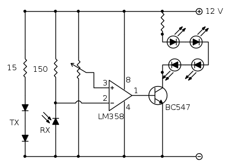

Ecco, io ti consigliavo di mettere i LED in serie così:
Come precisa giustamente

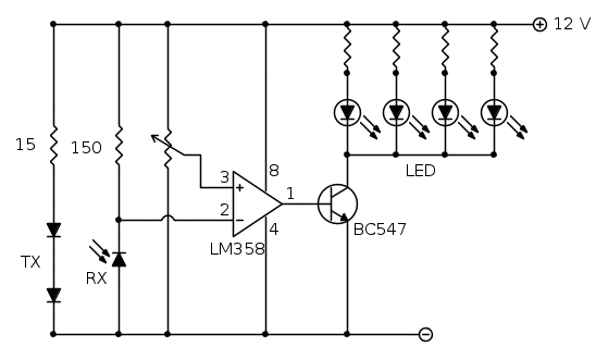

marco438 questo lo puoi fare solo se la somma delle tensioni richieste dai LED non supera i 12V che hai a disposizione. In alternativa puoi collegarli in parallelo con una R ciascuno, così:
Stai però attento che se adotti quest'ultima configurazione la corrente che attraversa il BC547 rischia di avvicinarsi al suo valore massimo che, come da datasheet, è di 100mA: http://datasheet.octopart.com/BC547-Fairchild-datasheet-7074.pdf
Non so che LED stai usando ma non andare oltre la ventina di milliAmpere per ciascuno!

save8 ma vorrei capire meglio lo scopo di questo circuito; cosi' come lo hai disegnato e ammesso che funzioni, i quattro led dovrebbero accendersi, tutti insieme, una volta data tensione al circuito.
Ora, se si tratta di un esercizio per meglio conoscere i fotodiodi e gli operazionali, ben venga ma lo stesso risultato lo puoi ottenere con qualche resistenza senza scomodare tanti componenti.
i led sono ad alta luminosità da 3V 20mA.
lo scopo del circuito come ho detto nel primo posto non è altro che un sensore a infrarosso, quando i raggi dell'emettitore infrarosso (sullo schema "TX") percepiscono/incontrano un'ostacolo,rimbalzano su di esso e colpiscono il fotodiodo (sullo schema "RX") e si accendono i 4 Led.
non funziona cosi?
non funziona cosi?
