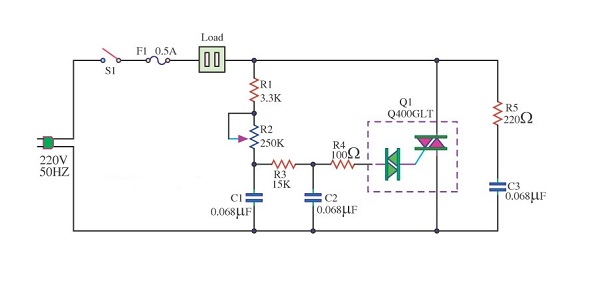

meccalillo ha scritto:Come posso verificare le 2cose ?
senza strumenti è un poco difficile, magari prova a collegarci una lampada ad incandescenza, senza motore, con un po di fortuna potresti riuscire a vedere che si accende appunto ad impulsi, oppure fa la brace bella costante. chissà che si veda qualcosa.
Il controllo del triac può essere ottenuto in vari modi, ammesso che sia stato usato il circuito più semplice a parzializzazione, cioè potenziometro su rete RC e diac, potrebbe già essere sufficiente aumentare uno dei condensatori della rete RC, oppure ridurre una resistenza che dovrebbe essere connessa in serie alla rete RC ed al potenziometro.
ma come ti anticipavo, dipende tutto dalla circuiteria usata.

Non ho ben capito, con potenziometro al massimo dovresti vedere una luce buona, anche se non piena.
con il potenziometro basso, dovresti vedere appunto una luce molto bassa ed in questo caso se non vedi lampeggi penso proprio che sia parzializzato (anche se la prova visiva non è detto che sia affidabile).
Ecco uno schema di base, usato per regolatore parzializzato,
il trucco sarebbe di ridurre un poco R1, non andando comunque sotto ad 1Kohm altrimenti il potenziometro brucerebbe,
soluzione migliore sarebbe ridurre R3, con un ampio margine di lavoro, anche solo ridurla di un 30% la potenza massima sarebbe "quasi" garantita, e la minima si alzerebbe notevolmente, me nel tuo caso mi pare che questa non interessi.
Altra possibilità abbassare il C2, a metà od addirittura eliminarlo.
Il problema rimane vedere quale circuito usa il tuo regolatore.

ok, x vedere una luce buona ma debole devo mettere il potenziometro al massimo , cioe a 10 come lettura sul potenziometro , a 8 la lampada si spegne non si vede nulla ,forse per me la soluzione migliore e provare a eliminare un condensatore ? :)

i regolatori per lampade hanno un triac e arrivano quasi al 100%.
I regolatori per motori universali hanno un scr e al massimo arrivano a dare una semionda su due.
Ciao,
Pietro.

difatti il mio sembra avere un scr , ma purtroppo dimmer superiori a 500 watt non li ho trovati e comunque mi avevano garantito questo regolatore con potenza al 100%
