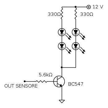

Se questo è il problema, allora la soluzione la trovi qui.
Lo trovi su RS, costa meno di 5€ e lo saldi in DIP.
In uscita hai già un bit che va ad uno se un oggetto è entro il range del sensore (circa 5 cm).
Devi solo mettere in uscita questo circuito, per l'accensione dei led:
e uno stabilizzatore a 5V per fornirgli la tensione di alimentazione.
Ciao,
Pietro.

sisi infatti ci avevo pensato, il punto è che se poi funziona bene volevo realizzarne una trentina per fare una specie di tavolo interattivo, e usando quel sensore i costi sarebbero altini, ho visto altri rivenditori e il più conveniente lo fa pagare 1,97€ ma tra iva e spedizione viene a costare il doppio. per questo cercavo un altro schema con componenti più reperibili e dal costo complessivo inferiore. ho pensato anche di usare dei microcontrollori, ma non so programmare,non saprei da dove inziare e in rete non ho trovato praricamente niente.
