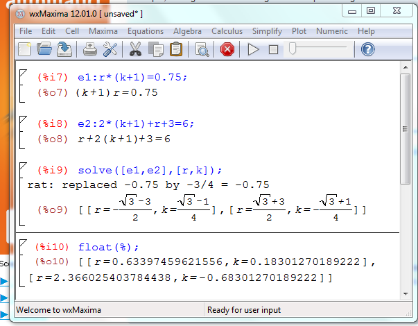

Buonasera a tutti, un esercizio recita:
" si determini il valore di k ed r dei due generatori pilotati, in modo che la resistenza alla porta R_eq = 6\Omega e che il generatore di tensione assorba una potenza pari a P_g=0,75 W quando la corrente in ingresso è i=1A".
Lo schema è:
Dunque, ho ragionato così: colleghiamo alla porta un generatore di tensione forzante
e quindi posso subito scrivere che \[V=R_e_qI=R_e_qI_2=6V\]
dopodichè, considero la maglia più esterna ed applico la LKT:
\[V-R_2I_2-rI_2-R_1I_g=0\] => I_g=1,5-0,5r
con la LKC: I_2+kI_2=I_g => k=0,5-0,5r
infine: P_g=rI_2I_g=0,75 => 0,5r^2-1,5r+0,75=0 ottenendo due valori positivi per r, ma considero il piu piccolo (0,64 e non 2,36) in modo da avere k positivo.
E' corretto?

Si :ok:
