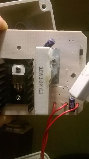

[quote="lelerelele"]Non ho ben capito, con potenziometro al massimo dovresti vedere una luce buona, anche se non piena.
con il potenziometro basso, dovresti vedere appunto una luce molto bassa ed in questo caso se non vedi lampeggi penso proprio che sia parzializzato (anche se la prova visiva non è detto che sia affidabile).
Ecco uno schema di base, usato per regolatore parzializzato,
L’allegato ac-dimmer-by-triac.jpg non è disponibile
il trucco sarebbe di ridurre un poco R1, non andando comunque sotto ad 1Kohm altrimenti il potenziometro brucerebbe,
soluzione migliore sarebbe ridurre R3, con un ampio margine di lavoro, anche solo ridurla di un 30% la potenza massima sarebbe "quasi" garantita, e la minima si alzerebbe notevolmente, me nel tuo caso mi pare che questa non interessi.
Altra possibilità abbassare il C2, a metà od addirittura eliminarlo.
[b]Il problema rimane vedere quale circuito usa il tuo regolatore.
ecco la foto dei 2 condensatori 4,7 microfarad

PietroBaima ha scritto:i regolatori per lampade hanno un triac e arrivano quasi al 100%.
I regolatori per motori universali hanno un scr e al massimo arrivano a dare una semionda su due.
Ciao,
Pietro.
questa non la sapevo!
mi sai dire anche il motivo? E' un motivo puramente normativo?
perché io ho realizzato un regolatore a parzializzazione,
che uso regolarmente con trapani, flessibili, taglierina con disco al vidia, lampade alogene da 500W,
e non ho mai avuto problemi di sorta,
realizzato con triac e controllo a microcontrollore (solo per fare il difficile), ottenendo con lampada allogena la brace al minimo ed ho la piena potenza al massimo,(perdita di un paio di volt di caduta sul triac).
-meccalillo- dalla foto così come si presenta, non si riesce a capire nulla di come sia collegato il tutto,
poi se dalla sigla del componente verifichi che sia un scr, allora non esiste la possibilità di ottenere la piena potenza in uscita.
forse fartelo sostituire da chi te lo ha venduto per ottenere la piena potenza può essere una valida alternativa.
se cerchi su E-bay dimmer 1000W ne trovi una quantità, resta da vedere come vanno con i tuoi carichi reattivi.
saluti.

lelerelele ha scritto:mi sai dire anche il motivo? E' un motivo puramente normativo?
Non credo sia unicamente normativo.
Credo che dipenda dal motore, il Triac non funzionerebbe con qualunque motore.
Ciao,

Immagino sia imputabile agli elevati fattori di potenza che sul Triac originano una forte dv/dt autoinnescante, con perdita di controllabilita.

nel componente c'e scritto ( tyn 616 mar 704) penso che sia un scr
