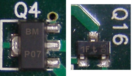

Messaggioda Foto Utentetnnelectro » 15 nov 2013, 17:41
Queste sono le sigle sui componenti...
ma Q4 potrebbe essere un P-Channel JFET Switch?

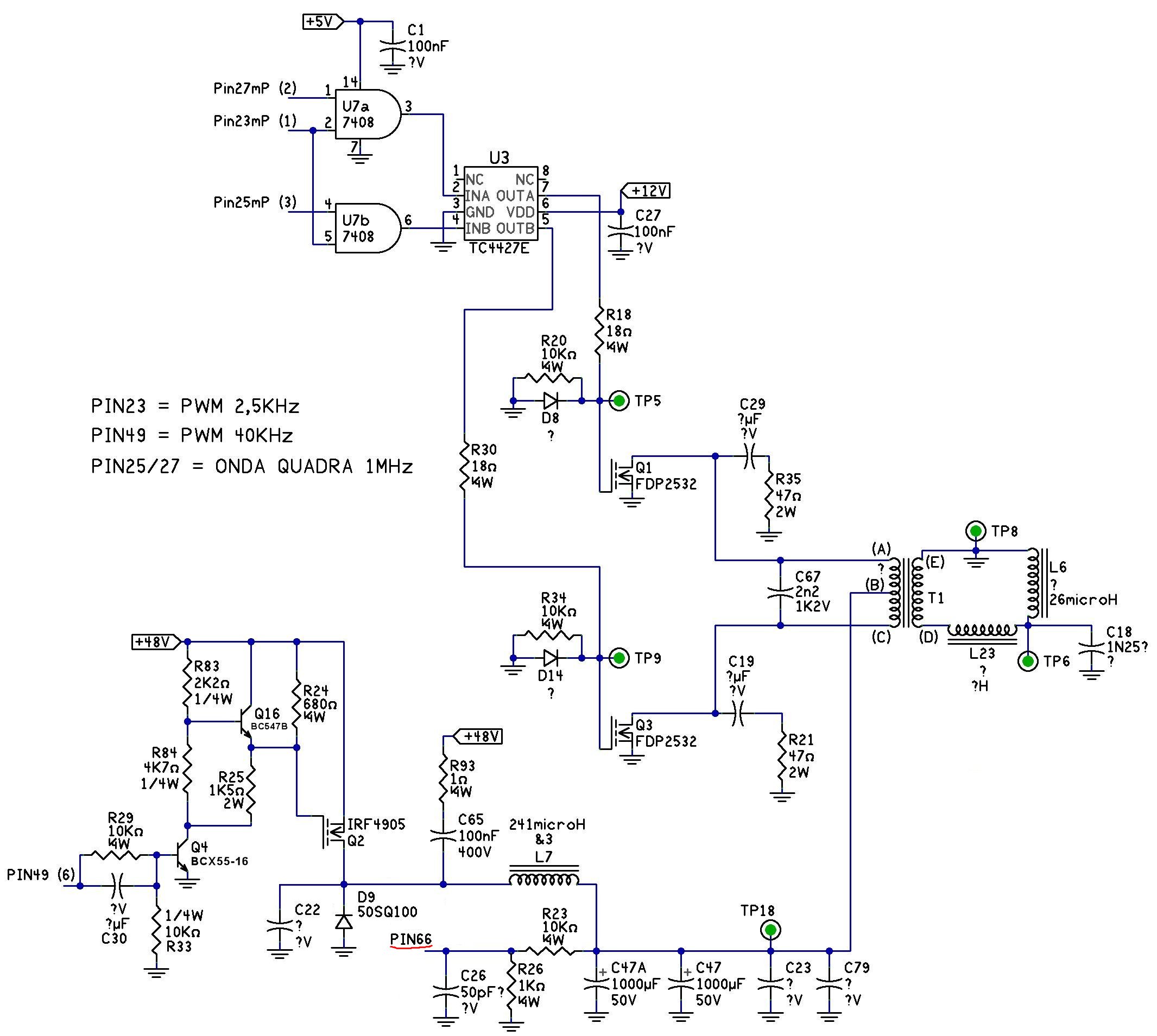

[12] Re: Sotituzione micro rotto
Messaggioda Foto UtenteAtomo » 18 nov 2013, 15:40
Penso di aver individuato le sigle dei transistor...
Q4 non è un PNP ma NPN, questo per il problema allo schema che mi avete segnalato in precedenza per il pilotaggio di Q2.
Ho notato che c'è un segnale di feedback, tramite il PIN66
Questo è lo schema elettrico aggiornato...
Foto UtenteAtomo
56 1 5

[13] Re: Sotituzione micro rotto
Messaggioda Foto Utentecore » 18 nov 2013, 22:40
Atomo ha scritto:Grandeeee... piccolo problemino come si generano due onde quadre in controfase?? :oops:
Per quanto riguarda l'errore allo schema, su Q16 che è un transistor in SMD c'è la sigla 1Ft 05 (non dovrebbe essere un NPN tipo BC547???) mentre sul Q4 c'è la sigla BM P07 (PNP ???)
Q16 dovrebbe essere un BC847 quindi dici bene BC547
il Q4 forse un BCX55-16

[14] Re: Sotituzione micro rotto
Messaggioda Foto Utentecarloc » 18 nov 2013, 23:04
Sì a ripensarci anche Q16 deve essere NPN :ok: . E per Q4 voto per il BCX55-16 :ok:
P.S. come hai fatto poi per le onde quadre a 1MHz in controfase? Cioè anche che micro stai usando? e poi se dopo non devi uccidermi sarei curioso :D ... che cosa è il tutto? Ultrasuoni? Ecografia? :D

[15] Re: Sotituzione micro rotto
Messaggioda Foto UtenteAtomo » 19 nov 2013, 12:07
Il micro è un Atmel ATmega1284p e ho generato le due onde in controfase con due timer a 16bit opportunamente ritardati... :ok:
L'aggeggio è una radiofrequenza per distendere le rughe... :D
