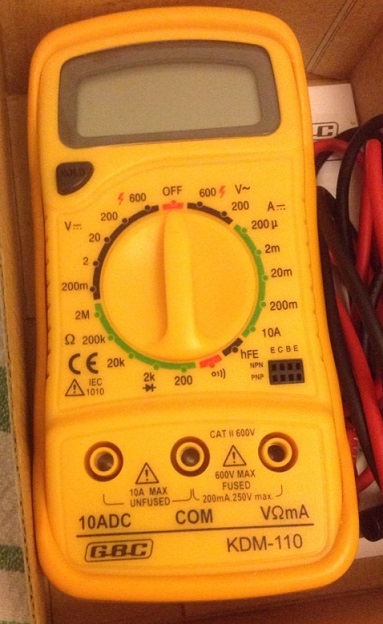

Innanzitutto allego il mio tester.
Grazie Kagliostro per i link, mi studierò il funzionamento, che tipi di test dovrò fare però?
Come misuro la resistenza del mio filo?
Giusto, come la misuri .............. come si misura la resistenza delle resistenze ovviamente
ma un problema in effetti c'è, il filo che hai ha una resistenza molto, molto ma molto bassa
quindi dovresti misurare la resistenza di un tratto abbastanza lungo per avere una risposta dal tester e poi calcolare (con una semplice proporzione) la resistenza del pezzo che vuoi usare nel tuo taglia polistirolo
e qui nasce un altro problema, o meglio, si evidenzia un altro aspetto dello stesso problema, hai un pezzo di filo abbastanza lungo perché il tuo tester riesca a leggerne la resistenza ?
ergo, mi sa che devi usare un altro sistema
tagli uno spezzone di filo lungo quanto hai deciso serva nel tuo taglia polistirolo
ci colleghi l'alimentatore che già stai usando e fai una misura della corrente che scorre nel filo alimentandolo con il tuo alimentatore
nel fare questo, per avere una misura plausibile, devi sperare che per almeno un po' il tuo alimentatore sia in grado di fornire la corrente necessaria, cosa non proprio certa
poi devi fare il raffronto tra la corrente misurata e quella disponibile di targa dall'alimentatore
insomma, addentrarsi in cose che sembrano semplici può anche risultare complicato se
non si dispone di attrezzature (uno strumento per la misura di basse resistenze) e componenti necessari (un bel trasformatore con bassa tensione ed un buon rating di corrente disponibile)
In rete esistono anche degli schemini semplici di apparecchietti per misurare basse resistenze, ma la cosa, anche se autocostruita (ammesso tu ne avessi le capacità tecniche) ti costerebbe probabilmente più dell'acquisto di un taglia polistirolo già fatto
un tempo chi voleva costruirsi un taglia polistirolo se la cavava riciclando un trasformatore per apparecchiature valvolari, utilizzando l'avvolgimento per i filamenti (di solito 6.3V e qualche A), oggi tali trasformatori non sono facilmente reperibili e poi c'è da tener conto che oltre che l'avvolgimento a bassa tensione dispongono di un avvolgimento ad alta tensione, il che sarebbe un'inutile fonte di pericolo nel tuo caso
forse potresti risolvere con un trasformatore toroidale per illuminotecnica con un po' di A disponibili, uno di quelli per alimentare a 12V le lampade dei faretti, ma per essere conveniente dovresti reperirne uno d'occasione e non so se dalle tue parti sia facile, io ad esempio ne ho recuperato uno da 10A per meno di 4 €, ma non è che sia una cosa che si trova tutti i giorni, a meno che tu non frequenti i mercatini dei radioamatori, come faccio io
Per la misura della corrente con il tuo tester c'è anche una complicazione relativa al fatto che ci puoi misurare solo correnti in tensione continua e non in tensione alternata e quindi devi anche usare un diodo da almeno 10A in serie al circuito da provare
