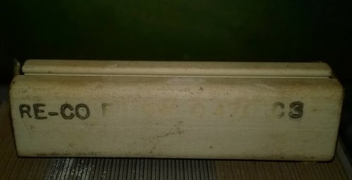

Messaggioda Foto Utentesandroz84 » 1 nov 2014, 11:29
Riesumo il thread perché anche nel mio caso alla fine è schiattata la resistenza cementata da 9 watt di cui si parlava nel post 154, il problema è che sul corpo le scritte risultano parzialmente cancellate e non ricordo assolutamente il suo valore, qualcuno per caso se lo ricorda o può gentilmente controllare?
Dovrebbe essere da pochi ohm ma non ricordo esattamente quanti. :-|

[165] Re: Schema Bremi BRS33.
Messaggioda Foto Utentemarco438 » 1 nov 2014, 11:47
Se non ricordo male, dovrebbe essere da 0.82 ohm pero' non prenderlo per oro colato.

[169] Re: Schema Bremi BRS33.
Messaggioda Foto Utentesandroz84 » 1 nov 2014, 17:58
Smontandola si vede(poco) ma si vede

[170] Re: Schema Bremi BRS33.
Messaggioda Foto Utentemarco438 » 1 nov 2014, 18:36
A me sembra una 0.47 ohm ma la mia vista e' proverbialmente scarsa; tu che la vedi dal vivo dovresti accertare meglio il valore.
