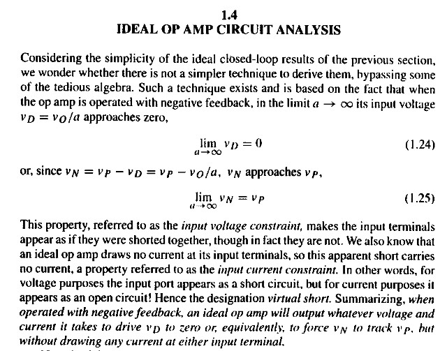

...pensavo si parlasse di elettronica...e infatti quando si parla di elettronica:
Sergio Franco
Amplificatori Operazionali e circuiti integrati analogici
(edito dalla Biblioteca Scientifica Hoepli, prima edizione del '92, ristampato ancora oggi)
Capitolo 1.3.1
Caratteristiche dell'amplificatore operazionale ideale
- Rd = infinito
- In = 0 (cioè Rn = infinito)
- Ip = 0 (cioè Rp = infinito)
- A = infinito
Ps: consiglio a tutti l'acquisto e la lettura di questo libro, che a livello ingegneristico è il migliore si possa trovare ancora oggi a 20 anni dalla prima edizione, e questo indipendentemente dalla definizione di opa ideale che lascia il tempo che trova.
Obi

pensavo anche io, citando i libri che ti ho citato. :mrgreen:
Battute a parte, conosco il libro Sergio Franco e conosco personalmente anche uno dei reviewer citati nei ringraziamenti. Ne ho anche io una copia.
Evidentemente ti riferisci a quanto scritto a pagina 15 dello stesso libro (ho la terza edizione) , che riporto qui (non violo alcun copyright facendolo, ho controllato):
Cosa dice questa pagina?
Qui viene ricavato il modello dell'amplificatore operazionale ideale. Come tu mi insegni, in modellistica non esiste un unico modo per ricavare un modello. Posso, se mi piace, fare tendere la tensione differenziale a zero oppure far tendere il guadagno ad infinito o chissà cos'altro che mi permetterà di arrivare al nullore.
Funzionerà qualunque scelta coerente all'interno del dominio considerato.
Per esempio, per arrivare a formulare la delta di Dirac conosco almeno una quindicina di modi diversi, forse anche qualcuno in più di cui mi sono dimenticato.
Un altro discorso, completamente diverso, è quello che stava facendo Foto UtenteDirtyDeeds.

Tornando ora alla "vertenza tecnica":
Pietro, non mi riferivo a quella pagina del Franco..ora non ce l'ho qui so solo che è l'inizio del capitolo 1.3.1, nella versione italiana edizione 2001.
In ogni caso, ho capito cosa intendi e va bene..va bene nel senso che non sono d'accordo, ma credo solo perché stiamo vedendo le cose da due punti di vista differenti. In ogni caso, è una discussione sterile quindi per me la possiamo anche finire qui.
Obi

obiuan ha scritto:Pietro, non mi riferivo a quella pagina del Franco..ora non ce l'ho qui so solo che è l'inizio del capitolo 1.3.1, nella versione italiana edizione 2001.
Puoi per favore citarmi la pagina esatta e l'edizione (non conosco l'edizione italiana, ce n'è una sola o più di una?). Ancora meglio sarebbe se tu, se puoi, se vuoi, postassi una scansione della pagina (o della parte) interessata.
obiuan ha scritto:In ogni caso, ho capito cosa intendi e va bene..va bene nel senso che non sono d'accordo,
Non è possibile che tu non sia d'accordo. Quando ci sono due tesi contrarie, mutuamente esclusive, purtroppo una sola è giusta: quella che è d'accordo con la realtà fisica (leggi la firma di Foto UtenteRenzoDF, che mi è sempre piaciuta un sacco :mrgreen: )
obiuan ha scritto:ma credo solo perché stiamo vedendo le cose da due punti di vista differenti.
differenti perché uno è corretto e l'altro no.
Mi dispiace essere così categorico, ma i due "punti di vista" sono mutuamente esclusivi.
