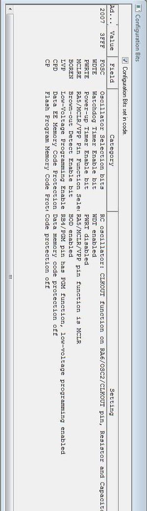

Secondo step: una volta che hai compilato il programma con MikroBasic, apri MPLAB (utilizza una versione 8.xx) ed importa il file HEX accedendo al menu FILE e scegliendo l'opzione IMPORT. Quando hai fatto ciò, vai nel menu CONFIGURE, scegli CONFIGURATION BITS e manda una immagine di quello che viene visualizzato.

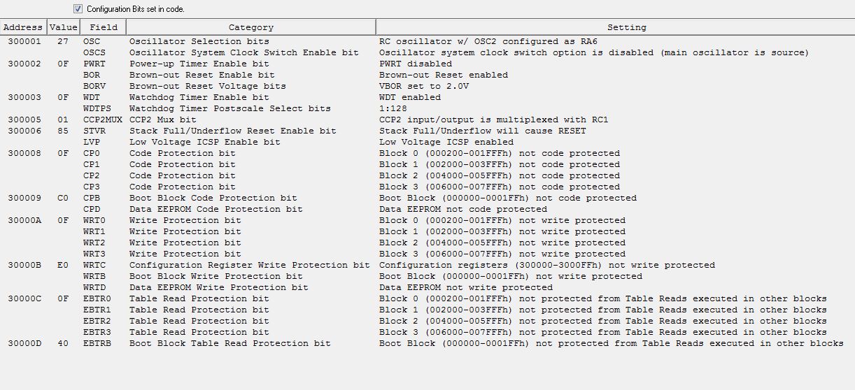

zacarov,forse non ho specificato bene. Quando apri MPLAB 8.xx devi prima di tutto scegliere il PIC16F628A dal menu CONFIGURE (voce SELECT DEVICE). Poi importi il file ed infine apri la finestra dei configuration bit. Devi avere una immagine simile a questa:

hai ragione ma per spiegare bene ci vorrebbe un romanzo, comunque ho rifatto la foto caricando il PIC e poi il file, ribadisco che ho provato il circuito e tutti i led lampeggiano, allora ho lasciato il config inalterato e ho caricato il mio progetto, poi ho scritto il tutto sul PIC ma nulla, lampeggia il led su uscita rb6, che sarebbe quello della pompa, che dovrebbe funzionare solo con condizioni di:
livello alto su rb0 e livello basso su rb1 e rb2 che sono tutte entrate proveninti dai sensori,mentre rb0 sia a livello alto o basso che sia, lui continua il suo lampeggio, se cambio i livelli su rb1 e rb2 portandoli a 1 smette di lampeggiare rb6 come giustamente dovrebbe essere,ho provato a rivedere i bit facendo altre prove, un disastro, "qui bit ci cova". per quello che riesco a capire dal datasheet sembra che un settaggio vada a comprometterne un altro, in determinate situazioni, sembra di combattere contro i mulini a vento,
Se in codice dico che se portab.0 =1, portab.6 =1 dovrebbe farlo? e invece fa quello che vuole un meccanismo molto da capire mah!!

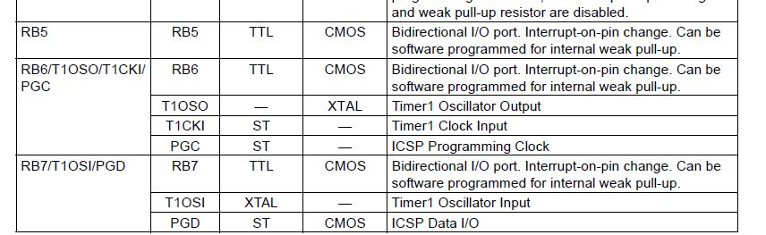

Messaggioda Foto Utentelelerelele » 26 nov 2013, 18:17
zacarov ha scritto: non mi è chiaro una cosa le porte in questione nonostante siano diciamo multifunzione hanno bisogno di una configurazione dedicata o basta settare, se lo supportano, IN oppure OUT a seconda della necessità?.......ciao
la RB5 è solo un'uscita semplice, quindi non c'è problema.
la RB6 ha anche ingresso clock timer1 oppure uscita timer1 e clock programmazione seriale, quindi a meno che tu abbia impostato come ingresso per il timer1 oppure ingresso clock dello stesso non dovrebbero esserci problemi, che programmatore usi? magari potrebbe dare problemi in seriale.
la RB7 oscillatore input timer1 e programmazione seriale dati, idem come sopra.
quindi le tue porte le hai settate impostando TRIS per entrate e uscite.
