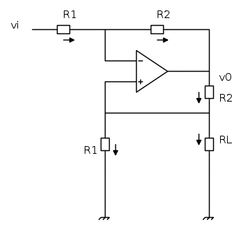

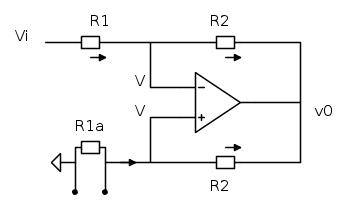

Buonasera a tutti :-) apro questo topic perché vorrei tentare di svolgere alcuni esercizi sugli amplificatori operazionali che non mi sono del tutto chiari
Per esempio, nel seguente esercizio devo trovare la relazione che lega la corrente che circola nel resistore RL alla tensione vi (assumendo che i resistori con eguale nome siano identici tra loro e che l'operazionale utilizzato sia ideale)
Scegliendo il verso della corrente nei rispettivi nodi
Allora, tenendo conto delle "regole auree" dell'operazionale ideale (cosi le chiama il mio prof) , cioè
- La corrente che entra negli ingressi è trascurabile
- I due ingressi sono alla stessa tensione
posso scrivere
\frac{v_i-v}{R_1}=\frac{v-v_0}{R_2}
i_L+\frac{v_0-v}{R_2}=\frac{v}{R_1}
dove v è la tensione dei due ingressi dell'operazionale.
Potreste indicarmi dove sbaglio?

Forse nella prima equazione, al primo membro, ti sei confuso mettendo la v_0 al posto di v?

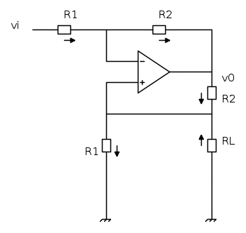

Messaggioda Foto Utentenyky93 » 20 nov 2013, 21:07
Ok il risultato è corretto, cioè nella soluzione mi da
i_L=\frac{v_i}{R_1}

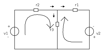

però mi sono reso conto di avere dei dubbi su concetti base
Se avessi scelto il verso della corrente nel seguente modo
avrei scritto
\frac{v_0-v}{R_2}=\frac{v}{R_1}+i_L
e di conseguenza il risultato sarebbe stato i_L=-\frac{v_i}{R_1}
Il risultato sarebbe stato corretto comunque?
Cioè spiego meglio i miei dubbi
Se avessi il seguente circuito
Senza conoscere i valori espliciti di tutti i componenti, non posso sapere a priori se il verso convenzionale della corrente che ho assegnato al nodo coincide o meno con il verso reale della corrente, o sbaglio?
Foto Utentenyky93
130 1 2 6
Messaggi: 173
Iscritto il: 2 ago 2012, 20:49
[6] Re: Esercizio amplificatore operazionele
Messaggioda Foto Utenteobiuan » 20 nov 2013, 21:20
nyky93 ha scritto:Senza conoscere i valori espliciti di tutti i componenti, non posso sapere a priori se il verso convenzionale della corrente che ho assegnato al nodo coincide o meno con il verso reale della corrente, o sbaglio?
Ovviamente no, anche perché il verso reale della corrente in quel ramo dipende appunto dal valore dei componenti...tu scegli dei versi arbitrari e scrivi le equazioni di maglia e delle correnti in modo concorde con il verso scelto, poi quando andrai a sostituire i valori troverai segni positivi per le grandezze concordi, negativi per le discordi.

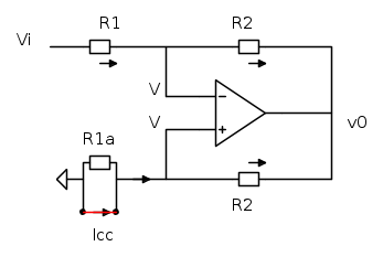

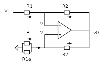

Suggerisco un paio di altri modi per fare il calcolo che chiedi. Comincia a disegnare il circuito in questo modo (ho splittato i nomi delle resistenze uguali)
Allora considerando che sulle due R_2 c'e` la stessa tensione e quindi scorre la stessa corrente, puoi scrivere subito che la corrente in R_1 e` uguale a quella in R_{1a} in parallelo a R_L, corrente che ho indicato come I_t
\frac{V_i-V}{R_1}=-\frac{V}{R_L/\!/R_{1a}}
da cui puoi ricavare il valore della tensione sui morsetti dell'amplificatore
V=-V_i\frac{R_L}{R_1}
La corrente che scorre in R_L, con il segno che hai indicato, vale quindi
I_L=-\frac{V}{R_L}=\frac{V_i}{R_1}
Il vantaggio e` che i conti sono "piu` vicini" al circuito, puoi sembre verificare che siano significativi.
L'altro metodo (fra i tanti possibili) si basa sul trovare l'equivalente Norton ai capi di R_L. Perche' proprio questo equivalente? Perche' sto barando, so gia` che cosa voglio trovare. Pero` e` un metodo che puo` essere utile in molti casi...
Il circuito di cui trovare l'equivalente e` questo
Si comincia con la corrente di cortocircuito I_{cc} in funzione di V_i Il circuito di riferimento e` questo
In questo caso V=0 e quindi I_{R1}=\frac{V_i}{R_1}. Le correnti nelle due R_2 sono uguali perche' sono sottoposte alla stessa tensione e quindi anche I_{cc}=\frac{V_i}{R_1}

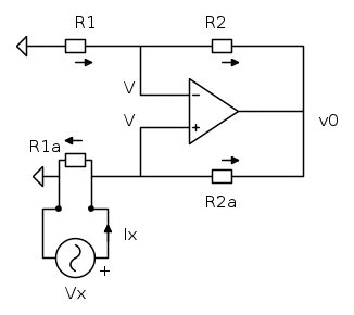

L'impedenza di uscita viene calcolata mettendo un generatore di tensione di prova V_x e calcolando la corrente I_x che esce dal generatore. In realta` si sta calcolando l'ammettenza, ma un reciproco lo si sa fare! Bisogna anche ricordarsi di annullare la tensione di ingresso. Il circuito di riferimento e` questo
La corrente attraverso R_{1a} vale I_{R1a}=\frac{V_x}{R_{1a}}
La corrente che scorre verso destra attraverso R_{2a} e` uguale a quella attraverso R_2 e considerando che la tensione dell'ingresso invertente V^- insegue quella dell'ingresso non invertente V^+ si ha quindi -\frac{V_x}{R_1}.
La corrente complessiva attraverso il generatore di prova vale in definitivaI_x=0 cioe` l'impedenza di uscita e` infinita!
Il circuito e` un generatore di corrente e qualsiasi sia il valore di R_L la corrente che la attraverso e` sempre \frac{V_i}{R_1}, sempre che l'operazionale non saturi.

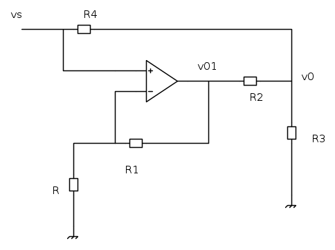

può andare, però non credo possa andare sempre bene. Prendo in considerazione un altro esercizio

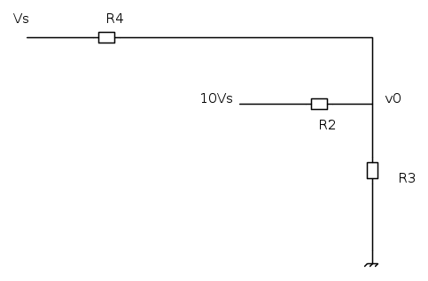

Devo calcolare l'amplificazione di tensione, dove i valori sono
R=2.5 \, k\Omega
R_1=22.5 \, k\Omega
R_2=2 \, k\Omega
R_3=4 \, k\Omega
R_4=0.5 \, k\Omega

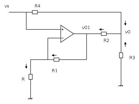

Scelgo il verso della corrente
\frac{V_0}{R_3}+\frac{V_0-V_s}{R_4}=\frac{V_0-V_{01}}{R_2}
\frac{V_s}{R}=\frac{V_{01}-V_s}{R_1}
Mi da come risultato
\frac{V_0}{V_s}=15.71
mentre la soluzione mi dice che dovrebbe essere
\frac{V_0}{V_s}=2.55
Probabilmente in questo caso posso fare la considerazione che la tensione su V_{01} è sicuramente più alta della tensione su V_0 e quindi scelgo il verso della corrente di conseguenza. E' questa l'unica soluzione?

Il generatore Vs fa si` che la resistenza R4 non dia effetti sull'ingresso: non c'e` retroazione positiva.
L'operazionale e` configurato come amplificatore non invertente che guadagna 10 volte. Il circuito risultante e` quindi
e con un semplice Millman trovi il risultato.
Due suggerimenti: se c'e` una configurazione che conosci gia`, sfrutta l'informazione, inutile inventare ogni volta l'acqua tiepida. E il secondo e` di usare il metodo dei potenziali ai nodi solo quando non hai voglia di pensare o di capire come funziona il circuito :-)
