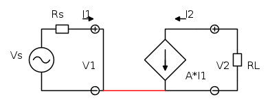

Sul circuito in questione , generatore di corrente controllato in corrente , sul collegamento in rosso non passa corrente ?
Cioè lo potrei disegnare direttamente staccato volendo ?
Dovrebbe essere un dispositivo a 2 porte cioè 4 terminali, ma qui all'atto pratico sono solo 3 ?
Generatore di corrente controllato in corrente

Non passa.
Si`
Si`.
Risposta un po' piu` lunga: supponi che sul filo rosso passi corrente: visto che la corrente ha per lo piu` la buona abitudine di chiudersi (non sempre), da dove passa per effettuare la richiusura? Non essendoci quel percorso nel filo rosso non passa corrente.
Puoi anche togliere il filo rosso, il generatore pilotato continua a pompare la stessa corrente di prima, MA il circuito non e` piu` lo stesso perche' manca un collegamento. Se quel circuito fosse solo una parte di un sistema piu` grande, questa differenza potrebbe essere importante,
Con il filo rosso il circuito e` solo un tripolo, due poli sono vincolati allo stesso potenziale. Ad esempio questo potrebbe essere il (brutto) modello di un transistor che ha solo tre piedini.

Ciao :)
Grazie mille per la risposta !
Quel collegamento quando può essere tolto senza creare danni ? Ho visto diversi esercizi del professore dove collegamenti del genere dove finiva per studiare la parte del circuito a destra e quella di sinistra in maniera separata quasi come fossero circuiti "indipendenti" . Ti domando questo , perché all'inizio da ignorante consideravo il tratto rosso come un unico nodo e cercavo di andare a risolvere , tali circuiti, ridisegnando la parte rossa come un unico punto e cercando di applicare i vari metodi di risoluzione .. Tecnica molto sbagliata credo

No, la tecnica e` giusta, semplicemente ti complica la vita perche' ti fa risolvere tutto il circuito in un colpo solo.
In quel collegamento non passa corrente, quindi puoi risolvere la parte di destra e quella di sinistra indipendentemente: se non passa corrente puoi anche toglierlo! In realta` se c'e` va lasciato (ad esempio in un transistore) perche' quel collegamento, senza obbligarti a risolvere tutto il circuito in un solo colpo, vincola le due tensioni "della parte in basso" ad essere uguali.
Nei transistori quel collegamento c'e` e direi che sia molto piu` igienico lasciarlo.

Più ci rifletto più vado nel pallone
Se considero quella parte in rosso e anche i terminalo + - dove c'è misurata la V1 come un unico nodo , avrei che Vs è in parallelo alla resistenza Rs o sbaglio ?

Vs e Rs sono in parallelo, indipendentemente da come consideri il pezzo di filo rosso.
Vs e Rs hanno la stessa tensione ai loro capi? Si`, sono in parallelo. Sono attraversati dalla stessa corrente? Si`, sono anche in serie. QUesto capita tutte le volte che hai SOLO due componenti e almeno un nodo fra i due componenti non e` collegato a nient'altro.

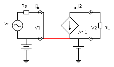

Ho sbagliato a dire tensioni, vincola i due potenziali della parte in basso dell'ingresso e dell'uscita.
Ad esempio se maglia di ingresso e di uscita fossero riferite a potenziali diversi, con il filo rosso avresti dei problemi, senza funzionerebbe.
