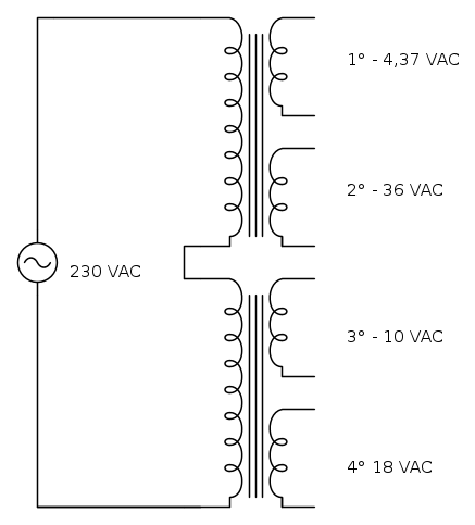

Con la mia solita fortuna ho recuperato un altro trasformatore...potrei collezionarli ahahaha
Questo trasformatore ha 4 secondari e sul rivestimento in metallo è stampato il codice C-222-40VA.
Ecco una rappresentazione del trasformatore - il primario, a differenza dello schema, in realtà è unico, ho dovuto rappresentare 2 trasformatori con 2 secondari ciascuno perché non ho trovato il componente con 4 secondari su fidocadj:
Il 1° ed il 2° secondario hanno dei fili molto sottili, mentre il 3° ed il 4°secondario hanno dei fili molto più grossi, suppongo che la corrente sia maggiore. Tenendo conto che nel trasformatore c'è scritto 40VA secondo voi un alimentatore decente riesco a tirarlo fuori? I 40VA sono complessivi di tutti e 4 gli avvolgimenti? Come faccio a sapere quanta corrente posso tirare fuori da un secondario in particolare?

Per sapere (approssimativamente) quanto può erogare un secondario, gli colleghi un carico (delle resistenze) e quando la tensione cala di un 10% misuri che corrente scorre, quella, grossomodo, è la corrente disponibile su quel secondario
Nota Bene:
Si presuppone che gli altri secondari non vengano usati, altrimenti la prova dovresti farla con un carico su tutti i secondari (dopo aver determinato uno per uno la corrente) ed andare per approssimazioni, ma diventa piuttosto complicato

Sono a corto di resistenze di potenza superiore a 1/2 W
L'unica che ho è da 41 ohm. Ho provato a collegarla direttamente al 4° secondario da 18 VAC e la tensione non è calata, solo che la resistenza dopo 15 secondi ha iniziato lentamente a fumare

dany192 ma, prima di perdere tempo inutilmente, ci puoi dire quali dovrebbero essere le prestazioni, in termini di tensione e corrente, dell'alimentatore che vuoi costruire?
Tensione variabile tra 3V e 15V (o giù di lì) e la corrente massima potrebbe anche essere 2A, magari limitata. Vorrei costruirmi un piccolo ali da laboratorio per testare i circuiti che costruisco ed evitare di dover ricorrere ai classici 78** improvvisati e batterie in mezzo alle scatole
Allora ti serve un trasformatore che possa erogare 18V e circa 4A nominali (80/90VA) sul genere di questo; da quello che hai postato, nella migliore delle ipotesi, dall'uscita a 18V potrai ottenere 0.5A circa.

Se proprio il trasformatore dev'essere un riciclato e non ne trovi uno di potenza e tensione adeguati, potresti sempre togliere i secondari ad un trasformatore da forno microonde, quello da 3V per l'alimentazione del filamento del Magnetron e quello da 2000V per l'anodica dello stesso (in rete ci sono decine di tutorial su come farlo per trasformarlo in un trasformatore per saldatrice a punti)
La potenza di quei trasformatori è attorno ai 500-600VA, quindi più che sufficiente per i tuoi scopi
Una volta tolti i secondari segandoli e spingendoli fuori con un martello ed un pezzo di legno (il pacco lamellare non si smonta, è saldato) avvolgi 10 spire di filo rivestito, e misuri che tensione ottieni, in tal modo determini i volt/spira e con un semplice calcolo sai quante spire avvolgere (a mano, non c'è altro sistema) di filo rivestito da un 2-2.5 mmq per ottenere la tensione che a te serve
vedrai che di corrente disponibile ne avrai anche troppa, il tutto con spesa irrisoria
Due cose importanti
NON collegara MAI un trasformatore di quel tipo alla rete 220 V se prima non hai tolto i secondari origilali (l'ebrezza dei 400-500VA a 2000V la puoi provare solo una volta, poi non puoi provare nient'altro in quanto è un'esperienza DEFINITIVA)
Dal secondario avvolto con normale filo isolato non pretendere di prelevare molta corrente, questo per evitare di danneggiare l'isolante, in ogni caso mantieniti entro un assorbimento massimo di un 7-10A, anche se il nucleo potrebbe fornire correnti ben più consistenti, 7-10A penso siano sufficienti per un alimentatore, altrimenti dovresti usare filo rivestito in silicone o altro tipo per alte temperature e sezione del filo più consistente

Ok, vi ringrazio di nuovo per l'aiuto. Se mi capiterà un forno a microonde tra le mani recupererò il trasformatore.
Adesso vedo di recuperare qualche bel toroidale da un amico prima di comprarlo
