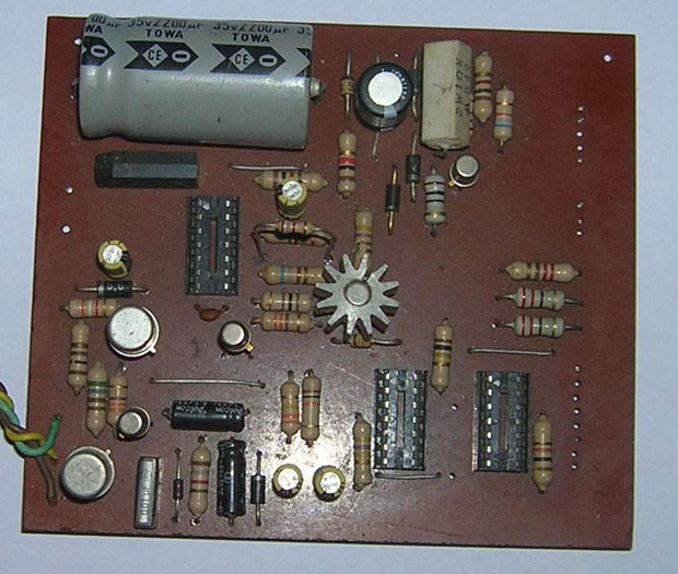

Messaggioda Foto UtenteFedericoSibona » 30 nov 2013, 15:38
Molto tempo fa avevo realizzato questo circuito:
Senza titolo-3.jpg (109.05 KiB) Osservato 5974 volte
con la bellezza di 7 transistor (compreso uno di potenza su dissipatore) e tre integrati. L'MC1466L doveva essere quello sotto elettrolitico/ponte a sinistra. Nei test non funzionava la regolazione di corrente. Dopo svariate prove e sostituzioni ero venuto nella determinazione che fosse l'MC1466L difettoso o andato in avaria oppure qualche saldatura poco professionale che avevo messo in opera. È finito nel dimenticatoio perché poi non ho più trovato MC1466L da sostituire al presunto guasto.
A giudicare dall'elettrolitico e dal ponte, e secondo i miei parametri di dimensionamento, avrebbe dovuto dare 0-25V e 0-1A, comunque non sono più riuscito, in tempi più recenti, a trovare dove avevo preso quello schema e non ricordo più cosa erano gli altri integrati e comunque cercar di "tirare giù" il circuito dal PCB è troppo impegnativo per un alimentatore di quelle caratteristiche ;-)
PS: non chiedetemi di farvi vedere il lato rame perché mi vergogno :mrgreen:
PPSS: mi sa che recupero i componenti ed il PCB va in discarica ;-)
