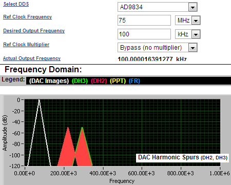

Messaggioda Foto Utentetazzo » 30 nov 2013, 14:45
Ti ringrazio per la voglia di collaborare, sul repository ho caricato una simulazione che contiene un primo abbozzo di schematico di filtro passa basso, hai già provato a dargli un'occhiata?
E' un filtro di Chebyshev del 9° ordine su cui ho fatto qualche misurazione su PCB realizzato in casa (lo schema era più o meno quello), soffriva di alcuni problemi come:
- circa 3dB di differenza tra DC e 25 MHz
- non avevo verificato la fase ma forse non era molto lineare
Vorrei cambiare tipologia di filtro però per avere una tolleranza minore ammessa in banda passante.

[49] Re: [CDYE] DDS
Messaggioda Foto UtenteDarwinNE » 30 nov 2013, 15:49
tazzo ha scritto:Ti ringrazio per la voglia di collaborare, sul repository ho caricato una simulazione che contiene un primo abbozzo di schematico di filtro passa basso, hai già provato a dargli un'occhiata?
Sì e no, nel senso che ho visto un file con un'estensione strana, ma io lavoro esclusivamente con MacOSX e non ho programmi per aprirlo. Quello che ho visto qua e là è un bel lavoro, complimenti!
tazzo ha scritto:E' un filtro di Chebyshev del 9° ordine su cui ho fatto qualche misurazione su PCB realizzato in casa (lo schema era più o meno quello), soffriva di alcuni problemi come:
Il primo punto non è normale e viene da:
- non hai fatto attenzione alle impedenze. Un filtro passivo funziona come da progetto ESCLUSIVAMENTE se viene caricato correttamente, con le impedenze di generatore e di carico che sono quelle indicate dalla specifica di progetto
- ci sono impedenze e capacità parassite nei componenti e nello stampato. Se lavori con una frequenza di taglio a 25MHz, è meglio scegliere componenti reattivi con frequenza di risonanza almeno 10 volte maggiore.
Invece, la fase è sicuro che non sia lineare con un filtro di Chebyshev! Sono filtri ottimizzati per attenuare molto in fretta una volta usciti dalla banda passante. Il ritardo di gruppo (legato alla derivata della fase rispetto alla frequenza) ha un bel picco quando ti avvicini alla frequenza di taglio e quindi la fase è tutto tranne che lineare.
Se vuoi avere una fase lineare, passa ad un filtro di Bessel-Thompson, ma le performance di attenuazione sono molto peggiori del filtro di Chebyshev.
Forse nel tuo caso, un buon compromesso potrebbe essere un Butterworth.
tazzo ha scritto:Vorrei cambiare tipologia di filtro però per avere una tolleranza minore ammessa in banda passante.
Con un Chebyshev puoi avere una tolleranza arbitrariamente piccola in banda passante (anche 0.01dB). Il problema è che questo va a discapito di altri parametri. Da quello che vedo, nel tuo caso sarebbe meglio filtri con approssimazioni diverse, ma non per ridurre la tolleranza in banda passante.
tazzo ha scritto:- impedenza del generatore a monte del filtro: R_\mathrm{g}
200 ohm
- impedenza di carico a valle del filtro: R_\mathrm{L}
50 ohm
Occhio, che se queste condizioni non sono verificate, il filtro non si comporta come da progetto.
tazzo ha scritto:diciamo che vanno pesati in base ai PRO e CONTRO, tenendo presente che la frequenza massima generata è una sinusoide da 25 MHz ed anche che un problema sostanziale è che generando una frequenza ad es. di 0.1 MHz si hanno spurie nell'intevallo 0-25 MHz che non si possono eliminare con un unico filtro in quanto poi le frequenze di 25 MHz sarebbero attenuate.
Non capisco. Con un'uscita a 100 kHz, la frequenza di campionamento cambia?

[50] Re: [CDYE] DDS
Messaggioda Foto Utentetazzo » 30 nov 2013, 16:52
Purtroppo TINA è disponibile solamente per Windows, servirebbe qualcosa come Parallel per utilizzarlo in un ambiente virtuale se non ricordo male.
Le impedenze e i carichi sono state accuratamente presi in considerazione, il comportamento verificato è emerso anche dal simulatore.
Nel prototipo ho utilizzato condensatori ceramici SMD MLCC che avevo in casa, non specifici per RF. Gli induttori sono di tipo toroidali e sono stati invece realizzati con toroidi con nucleo T50-2 (materiale #2).
Sarebbe sicuramente ottimo per il progetto trovare dei condensatori appositi vista la criticità del filtro, magari ci puoi venire in aiuto?
Se vuoi avere una fase lineare, passa ad un filtro di Bessel-Thompson, ma le performance di attenuazione sono molto peggiori del filtro di Chebyshev. Forse nel tuo caso, un buon compromesso potrebbe essere un Butterworth.
Proprio il filtro che pensavo per il nuovo progetto del DDS, andiamo sul Butterworth.
In pratica si hanno delle spurie causate dal DAC del DDS, ad esempio simulando tramite ADISIMDDS http://designtools.analog.com/dtDDSWeb/dtDDSMain.aspx si ottiene il seguente risultato:
sim
Dove è possibile notare che in realtà tra circa 2 e 300 kHz si hanno delle spurie a -50dB
Il filtro dovrebbe però essere adattativo in base alla frequenza generata e il progetto si complicherebbe a dismisura, lasciamo perdere questo fatto per il momento anche se è bene sapere che esiste.
