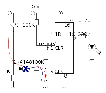

OK, ad ogni modo per far si che si accenda il LED devi dare un fronte di salita al clock altrimenti non accendi nulla :D specialmente con quel circuito che hai montato.. :?

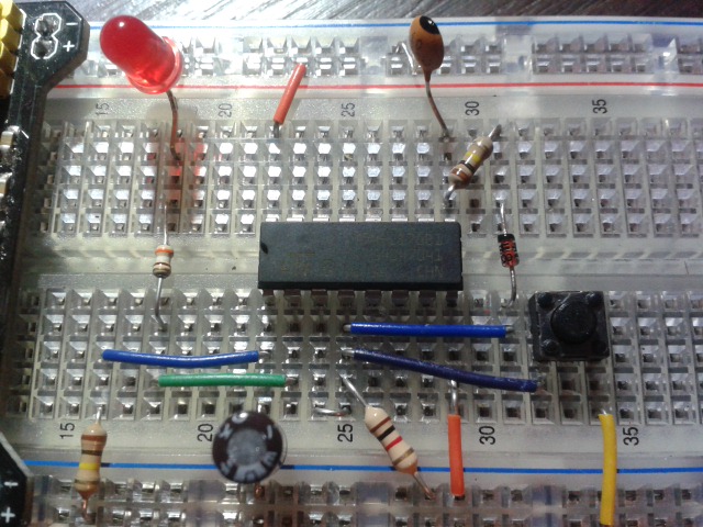

Puoi schematizzare in fidocad o fotografare il circuito che hai realmente montato?
Gli errori possono essere talmente tanti che altrimenti non ne usciamo...

Questo è il circuito che ho modificato seguendo il vostro consiglio:

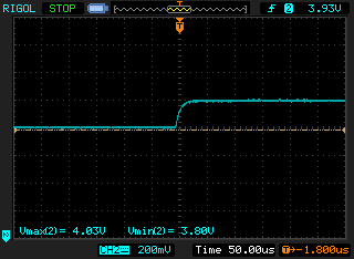

Messaggioda Foto Utentericello9 » 29 nov 2013, 23:37
Facendo qualche misura ho trovato un problema sul clock(pin 9);
Il segnale di clock rimane sempre alto, ad un valore di 3.80V e alla pressione del tasto sale ad un valore di 4.03V.

Messaggioda Foto Utentesimo85 » 30 nov 2013, 0:21
ricello9 ha scritto:Il segnale di clock rimane sempre alto, ad un valore di 3.80V e alla pressione del tasto sale ad un valore di 4.03V.
Mi sembra ovvio. :-)
Il condensatore non si scarica. ;-)
Ad ogni modo non avresti un fronte rapido sul clock quindi è inutile.
Vedi il post #2, ti ho aggiunto i valori.

[16] Re: Accendere un led con il Flip-Flop
Messaggioda Foto UtenteTardoFreak » 30 nov 2013, 1:37
ricello9 ha scritto:Ciao a tutti, oggi sono alle prese con questo circuito.
Il mio obietivo è quello di accendere un led con la pressione di un pulsante(P1), e con la seconda pressione il led dovrebbe spegnersi.
Ho trovato questo circuito sulla rivista Elektor e lo riprodotto su breadboard; il led alla prima pressione si accende, mentre per spegnerlo devo premere svariate volte.
L'integrato che ho usato è un 74HC175
Avete qualche suggerimento?
Marcello
Il suggerimento che posso dare è evitare di prendere in considerazione questi circuiti_cagata che non funzionano.
Anche i muri capirebbero che 330K su un LED non lo accendono, ma qualora il LED si accendesse anche i sassi capirebbero che questo circuito non può commutare.
Ora, sappiamo tutti che su 10 persone che scrivono siti web in rete, almeno 2 lo fanno per coglionare il prossimo.
Ora mi chiedo se è il caso di postare continuamente su questo forum i circuiti_coglionatori_cagate. "[#]"
Che poi, detto fra noi, basta esporre il problema per avere circuiti funzionanti scritti al momento dai vari guru che frequentano il forum.
Tremendamente difficile da farsi, a quanto pare, come tutte le cose semplici. -:-
Edit: Il Dio di questi circuiti ha un nome e cognome, anzi ha pure un nick ed è Foto Utenteg.schgor. Dopo 10 secondi dalla richiesta LUI (persona eccezionale) fornisce circuito e simulazione perché è un grande ingegnere.
Lo ha sempre fatto
I suoi circuiti sono una garanzia di funzionamento
Quello che lui scrive funziona e dietro c'è la scienza.
Ho detto.

TardoFreak ha scritto:Anche i muri capirebbero che 330K su un LED non lo accendono
Ohibò ci ho fatto caso solo ora.
Che pirla. :-)

[18] Re: Accendere un led con il Flip-Flop
Messaggioda Foto Utentesimo85 » 30 nov 2013, 1:56
Oltre quanto già detto da ZioTardo :D sarebbe bene non montare i circuiti a caso "speriamo che così funzioni".. :-)
È una buona maniera per sprecare tempo, soldi e componenti. Prima bisogna studiare un po' e poi mettere in pratica la teoria, già che anche così non he sempre detto che il tutto vada sempre per il meglio al 100 %.
Buona notte.

TardoFreak ha scritto:Anche i muri capirebbero che 330K su un LED non lo accendono, ma qualora il LED si accendesse anche i sassi capirebbero che questo circuito non può commutare.
Azzo se sono rincoglionito, quando ho letto di sfuggita 330 ho pensato.. beh puo' andare... passiamo oltre... il k manco l'ho visto! Bravo Stefano, scommetto che sei un drago al gioco "trova le differenze" della settimana enigmistica :ok:
Occhio di lince :mrgreen:

Messaggioda Foto Utentericello9 » 30 nov 2013, 16:07
Il valore di 330k è un errore di battitura, infatti il valore reale è di 330.
Grazie per l'aiuto Simo85, volevo chiederti se quella porta logica che hai disegnato corrisponde ad un integrato esterno o rappresenta l'ingresso di clock del mio 74hc175?
A questo punto non so più cosa fare, stando a quello che afferma TardoFreak questo circuito non potra funzionare.
Il mio obbiettivo è quello di imparare il più possibile, e ho sempre considerato la lettura di riviste di elettronica un buon metodo per apprendere nouve conoscenze.
Il circuito che ho disegnato nel primo post l'ho preso da un numero di elektor, ma stando a quello che mi dite il circuito è una schifezza.
