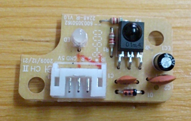

Salve,
infatti ho acquistato un telecomando universale, ma nulla il Tv non riconosce i codici, invece provato su altri Tv tutto Ok. Facile che sia il ricevitore del Tv. L'ho tolto. Come faccio a provare la sua funzionalità con un tester.

Salve,
ho smontato la piccola scheda che comanda il ricevitore del tv. Mi da alcuni suggerimenti per provare i suoi componenti. Comunque allego nr.2 rilievi fotografici della scheda.

Messaggioda Foto UtenteANDREA2013 » 30 nov 2013, 20:16
ciao Foto Utenteluca1994, ma si accendeva il led?

Messaggioda Foto Utenteluca1994 » 30 nov 2013, 20:42
Salve,
il led bianco si. Diventa blue quanto l'interruttore del tv viene premuto.

Messaggioda Foto UtenteANDREA2013 » 30 nov 2013, 20:47
ok, ma quando premevi i tasti del telecomando il led ti segnalava qualcosa?

Messaggioda Foto Utenteluca1994 » 30 nov 2013, 20:50
No

Messaggioda Foto Utentemarco438 » 30 nov 2013, 20:53
Se hai gia' controllato il funzionamento del diodo IR, c'e' poco altro da fare.
Visto che hai pasticciato per smontarlo, consiglio di controllare che non ci siano cortocircuiti tra le piste.

Messaggioda Foto UtenteANDREA2013 » 30 nov 2013, 21:14
Foto Utenteluca1994, secondo me il problema non è né il telecomando né la sondina ricevente, te lo faccio notare perché dalle foto che ci hai postato mi sembra che il led venga pilotato dall'esterno. Probabile malfunzionamento del microprocessore del tv.

Messaggioda Foto Utenteluca1994 » 30 nov 2013, 21:24
dove si trova il microprocessore del tv per controllarlo.

Messaggioda Foto Utentemarco438 » 30 nov 2013, 21:26
luca1994 ha scritto:dove si trova il microprocessore del tv per controllarlo.
E con cosa lo controlli, a vista? :mrgreen:
Dai retta, se ne vale la pena porta l'apparecchio ad un centro assistenza.
