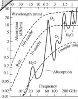

Messaggioda Foto UtenteIsidoroKZ » 3 dic 2013, 17:02
Questo arriva da Electromagnetics Explained di Schmitt, pagina 344, e riguarda i gas, quindi poche molecole interagenti e descrive l'assorbimento nell'atmosfera.
Water Absorption.png (65.09 KiB) Osservato 6373 volte

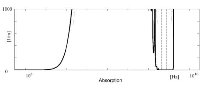

Sempre nello stesso libro, pagina 336, c'e` questo grafico dell'assorbimento per l'acqua, dove si vede che l'assorbimento comincia a salire fra 1GHz e 10GHz, poi va fuori scala, per tornare giu` intorno alla banda del visibile:
Water Absorption2.png (35.59 KiB) Osservato 6373 volte
Dati abbastanza completi si trovano nella tesi di Master di Segelstein, “The complex refractive index of water", 1981, da pagina 116 in avanti. La tesi la si trova qui.
Qui c'e` anche qualcosa in proposito: l'assorbimento nell'acqua praticamente non ha picchi di risonanza.
Non ti fidare troppo dei libri di bioingegneria: spesso non sono molto precisi con i dati, risentono dell'effetto dei medici :-)

mah, sbagliati non posso essere, non certo di un fattore 10. Magari quando scrivono "risonanza della molecola dell'acqua" si riferiscono invece ad altro...mi piacerebbe capire da dove deriva questa differenza, non è che qualcuno ha qualche idea?

obiuan ha scritto:mah, sbagliati non posso essere, non certo di un fattore 10.
Potrebbero essere piu` sbagliati di un semplice fattore 10. Un fattore di errore di 10 vuol dire che la risonanza e` a 24GHz e viene detto che e` a 2.4GHz. Qui invece viene detto che la risonanza e` a 2.4GHz mentre nella realta` non esiste nessuna risonanza molecolare, se e` acqua liquida proprio non c'e` verso che risuoni. Quella a 22GHz e` una risonanza di vapore d'acqua e anche a pressione abbastanza bassa.
I meccanismi di riscaldamento, oltre a quello dovuti alla molecola polare che si orienta, dipendono anche dalla conduzione elettrica nel materiale, tipicamente conduzione ionica che entra in gioco alle frequenze piu` basse.

Qui ci sono un po' di dati sullo spettro a microonda della molecola d'acqua e non risultano risonanze intorno ai 2 GHz. Qui c'è quello del vapore acqueo: l'unico vapore che sembra avere una risonanza intorno ai 2.4 GHz è quello dell'acqua pesante HDO.
E' però fondamentale tenere presente che quando la materia è in uno stato condensato, le cose cambiano, e di parecchio.
