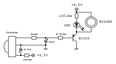

-usando 3 stilo e quindi 4,5v il led non si illumina molto, cambiando una resistenza si potrebbe intensificare la luminosità? oppure esistono led differenti che vogliono meno energia, nel caso sapresti indicarmeli?
-per far restare acceso qualche decimo di secondo in più il led andrebbe bene mettere un condensatore?
-per mettere 5 circuiti di questo tipo alimentati da un unica fonte cosa dovrei fare?
-come potrei fare per aggiungere un buzzer che suoni quando arriva il segnale insieme all'accensione del led?

errym ha scritto:- usando 3 stilo e quindi 4,5 V il LED non si illumina molto, cambiando una resistenza si potrebbe intensificare la luminosità? oppure esistono LED differenti che vogliono meno energia, nel caso sapresti indicarmeli?
Si, puoi ridurre il valore della resistenza da 330ohm, io non scenderei sotto ai 150ohm. Se poi non dovesse bastare cerchiamo il led più adatto. Non so di che colore hai scelto il led, comunque considera che a parità di condizioni l'occhio umano è più sensibile al verde poi il giallo e infine il rosso.

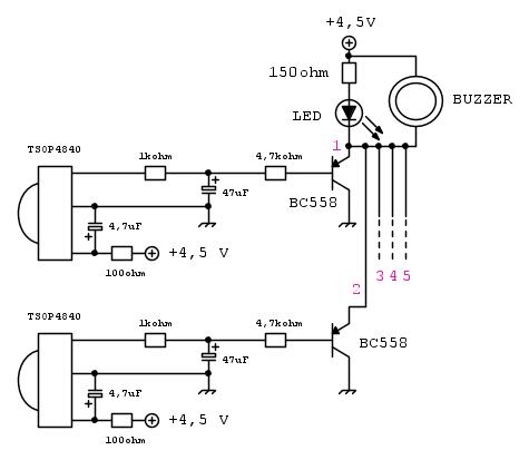

errym ha scritto:- per mettere 5 circuiti di questo tipo alimentati da un unica fonte cosa dovrei fare?
Basta che li colleghi in parallelo allo stesso pacco batterie. Puoi stimare il consumo medio di quel circuito intorno ai 15mAh (e siamo già stati piuttosto larghi) quindi cinque circuiti avrebbero un consumo medio di 75mAh. Se scegli tre stilo AA con capacità di 2300mAh (tipo queste) ti ritrovi un autonomia superiore alle 25 ore.
errym ha scritto:- per far restare acceso qualche decimo di secondo in più il LED andrebbe bene mettere un condensatore?
- come potrei fare per aggiungere un buzzer che suoni quando arriva il segnale insieme all'accensione del LED?
Per quanto riguarda il buzzer non ci sono problemi, devi solo sceglierne un modello che funzioni fino a 3V con driver integrato (tipo questo).
Per aumentare la durata dell'impulso luminoso si può fare anche con una condensatore ma è un mezzo ripiego, devi quindi valutare e sistemare in pratica il circuito sotto:
Il problema è che così costruito il circuito non è del tipo "a scatto" ma il transistor entra ed esce lentamente dalla zona di conduzione, questo in pratica si traduce con una luce che si accende e si spegne lentamente; quanto lentamente dipende dal valore del condensatore (da 47µF) e dal valore delle resistenze ad esso collegate. Non abbassare sotto al kohm il valore della resistenza in ingresso al Tsop altrimenti rischi di bruciargli il transistor interno.
Se per i 5 circuiti ti basta un led e un buzzer puoi costruirli identici fino al transistor BC558 poi collegarli in parallelo (sugli emettitori):
Fammi sapere :-) ...

Ho provato il nuovo circuito.
Già con il led ad alta luminosità si vede molto meglio ( a parte quando illuminato direttamente dal sole )
la resistenza da 150ohm per il led lo fa brillare molto di più, speriamo che duri...
Con il condensatore per far "prolunagare" laccensione del led sono un po' perplesso. Con un singolo impulso il led non raggiunge la massima luminosità mentre già con due impulsi ravvicinati il risultato è buono.
