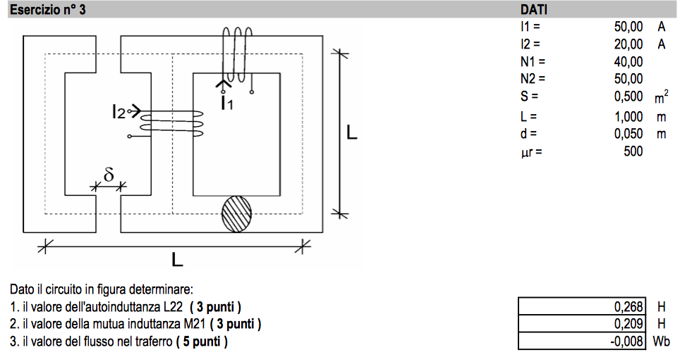

Ciao a tutti O_/ ,
innanzitutto mi scuso di non essere riuscito a postare con Fidocad, ma non so come realizzare un circuito magnetico lì.
Il mio problema è piuttosto semplice, volevo che mi spiegaste come calcolare il flusso nel traforo ( o su un lato in generale) e come trovavo l'energia accumulata su avvolgimento 1 con l1 ( mutua e auto induttanza le ricavo facilmente :ok: )
Grazie Mille
Schermata 2013-12-05 alle 17.51.20.png (81.94 KiB) Osservato 7585 volte

[2] Re: Flusso Traferro ed Energia su avvolgimento
Messaggioda Foto Utentelelerelele » 5 dic 2013, 19:01
ti interessa l'anergia su L1?
cosiderato che l'induttanza al primario varia con il carico sul secondario, ed io non sono in grado di calcolarla,
visto che hai scritto di riuscire a calcolare mutua ed auto induttanza,
l'energia immagazzinata da un'induttanza se non ricordo male è data da U=1/2 *L*I, la metà del prodotto della induttanza per la corrente.
saluti.

[3] Re: Flusso Traferro ed Energia su avvolgimento
Messaggioda Foto UtenteIOeTU » 5 dic 2013, 23:21
Ti puoi determinare il Flusso applicando la legge di Hopkinson:
N\cdot I=\Re\cdot \Phi
dove N è il numero di spire;
I la corrente che vi circola;
ed \Re la riluttanza del materiale.
Quindi la forumula inversa è:
\Phi=\frac{N\cdot I}{\Re _{tot}}
Oppure ti calcoli il Flusso \Phi facendo il prodotto di induzione B e sezione S quindi:
\Phi = B\cdot S
L'induzione è:
B= \mu_{0}\cdot \mu _{r}\cdot H
dove \mu_{0}\cdot \mu _{r} è la permeabilità magnetica totale del materiale (nel traferro solo \mu_{0}) e H è il
campo magnetico.
Per il campo magnetico H puoi ricorrere a delle apposite tabelle che te lo danno nota la B e il materiale.
Tieni conto che:
-H rimane costante sia nel ferro che nel traferro;
-B cambia essendo che cambia \mu_{tot}.
Spero di non aver fatto confuzione e di non essere stato eccessivamente dispersivo. :ok:

[5] Re: Flusso Traferro ed Energia su avvolgimento
Messaggioda Foto UtenteRenzoDF » 6 dic 2013, 15:03
IOeTU ha scritto:...Tieni conto che:
:shock: :?:
[6] Re: Flusso Traferro ed Energia su avvolgimento
Messaggioda Foto UtenteIOeTU » 6 dic 2013, 18:11
Cosa non ti torna?
Ho detto qualche fesseria?
Il prof. ci ha spiegato che nei campi magnetici ci sono due dati costanti e una variabile.
Se ricordo bene una costante dovrebbe essere H e la variabile B.
Foto UtenteIOeTU
10 1 2
Messaggi: 19
Iscritto il: 3 dic 2013, 20:46
[7] Re: Flusso Traferro ed Energia su avvolgimento
Messaggioda Foto UtenteRenzoDF » 7 dic 2013, 11:35
IOeTU ha scritto:Cosa non ti torna?
La tua affermazione, ovviamente.
IOeTU ha scritto:Ho detto qualche fesseria?
Direi proprio di si.
IOeTU ha scritto:Il prof. ci ha spiegato che nei campi magnetici ci sono due dati costanti e una variabile.
Forse ricordi male, non credo che ti abbia raccontato una tale assurdità.
Io ricordo che il mio professore diceva che nei circuito magnetici, in generale, di costante non c'è nulla se non la \mu_0.
IOeTU ha scritto:Se ricordo bene una costante dovrebbe essere H e la variabile B.
Vuoi forse dirmi che in quel circuito magnetico il campo magnetico H è costante ovunque?
