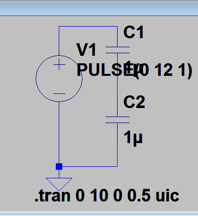

Salve.
In questi giorni il prof sta spiegando le reti capacitive ed ho qualche dubbio sulla corretta interpretazione del partitore capacitivo.
Le formule mi sono chiare ed anche come il prof le ha ricavate.
Pero' ho provato a vedere cosa succedeva con un simulatore e non sono riuscita ad avere la conferma di quanto indicato dalla teoria.
Ho scoperto in rete questo forum e spero di trovare qualcuno che mi possa dare una mano. Intanto, vi chiedo: sono nella sezione giusta per questo argomento? O devo cambiare?
Grazie.

Messaggioda Foto Utentedanseuse » 6 dic 2013, 20:26
Il circuito che avevo sottoposto al simulatore è un partitore capacitivo costituito da due condensatori di capacità pari ad 1 microF ciascuno, alimentati da una batteria di 12 volt. Mi aspettavo, come da teoria del prof, di misurare una tensione di 6 V ai capi di ciascun condensatore.
E invece ...
... trovo una tensione molto diversa, praticamente nulla (se ho capito bene fV sta per femtovolt). E anche negativa!
Il simulatore che ho usato è quello che ci fanno usare a scuola, il multisim.

[5] Re: Partitore capacitivo
Messaggioda Foto UtenteIsidoroKZ » 6 dic 2013, 20:35
In continua il condensatore e` un circuito aperto, e sul nodo centrale puoi trovare qualunque tensione. Trovare 0V e` solo per un caso "numerico simulativo" :-). Dipende anche dal fatto che il voltmetro sia modellato con una resistenza interna.
Al posto della batteria da 12V, metti un generatore di tensione a gradino che va da 0V a 12V, ad esempio in 1us, e imposta il simulatore in modo che simuli nel dominio del tempo, in transitorio. e digli che non calcoli le condizioni iniziali stazionarie (con spice e` la direttiva UIC). Guarda la tensione del nodo centrale con l'oscilloscopio.

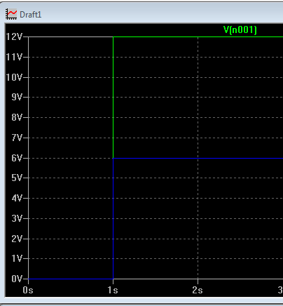

Messaggioda Foto Utentegotthard » 6 dic 2013, 21:55
Ho provato a simularlo con LTspice.
Questo è il circuito simulato:
Questa è la simulazione del transitorio:
dove la traccia verde è il gradino di tensione fornito dal generatore, e la traccia blu è la tensione presente nel nodo tra i due condensatori.
Come suggerito da Foto UtenteIsidoroKZ, prova a non far calcolare al simulatore le condizioni iniziali, ma, cosa più importante, dagli un impulso di tensione in ingresso, altrimenti ti darà sempre 0 V in quel nodo ;-)
