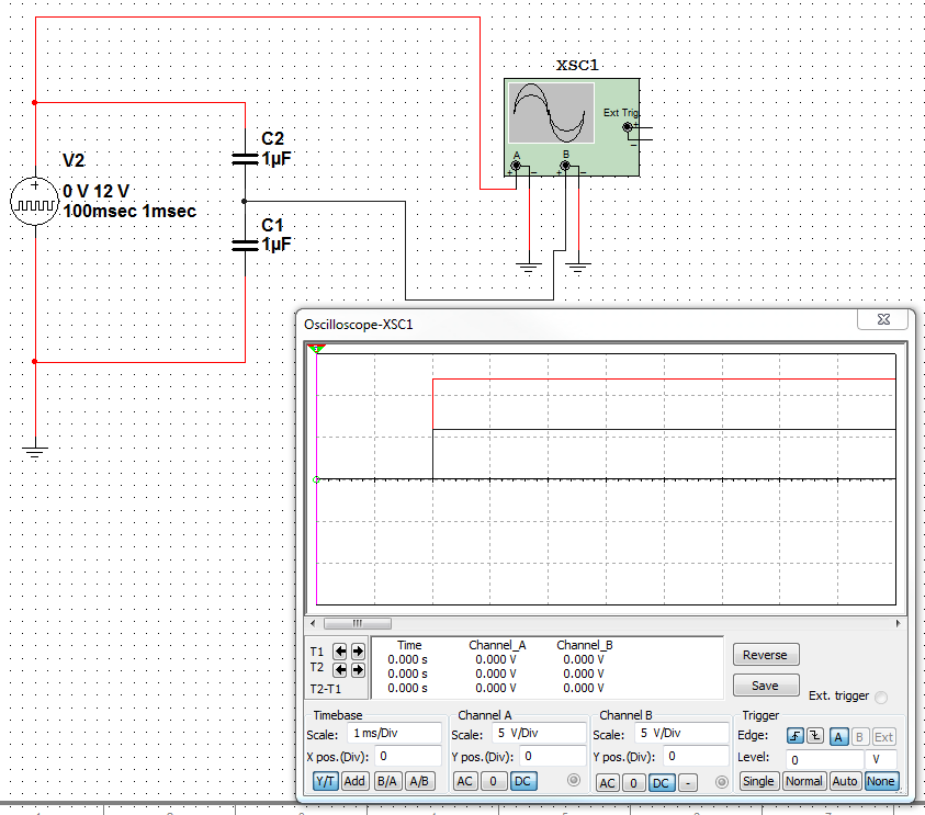

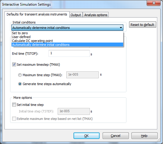

Finalmente ci sono riuscita.
Ho applicato un gradino di 12 volt, con un ritardo di 2 ms rispetto all'origine.
Ora, come si vede dall'oscilloscopio, la tensione ai capi di C1 è effettivamente quella teorica. Ho anche provato a modificare le condizioni iniziali. Sia nel caso in cui queste vengano poste dal programma in modo automatico, sia nel caso in cui vengano poste a zero, però, il valore mostrato dall'oscilloscopio non cambia. Evidentemente ci sono ancora molte cose che non comprendo.
Speriamo che si chiariscano andando avanti col programma.

penso che quello che non riesci ad afferrare sia la differenza fra un generatore di continua e quello a gradino. la continua esiste per definizione da
, quindi per il simulatore, qualunque sia l'istante di tempo di inizio della simulazione, i due condensatori non possono che essere carichi e quindi equivalenti a due circuiti aperti. da questo gli risulta il nodo centrale flottante, non collegato a nulla, e quindi non ha la possibilita' di calcolarne il valore in tensione.mettendo invece il generatore di gradino, per il simulatore all'istante iniziale le due capacità sono a 0v, quindi equivalenti a due corto-circuiti. il punto centrale sarà quindi inizialmente a 0v e questo consentirà al simulatore di far convergere i conti.
farti un esempio di una possibile simulazione in cui il calcolo automatico possa essere utile mi viene difficile, almeno finché non avrai studiato il comportamento rc nel tempo.
ciao
obi

Non capisco questa affermazione sul fatto che i condensatori sono carichi perché c'è la continua da
. Non avevamo detto che la rete in continua non si può risolvere e quindi le condizioni iniziali dei condensatori dipendono dal simulatore?1
Che e` quanto ti ha detto
obiuan!
Se consideri i due condensatori carichi, basta che la loro somma faccia 12V (o quello che era). Se poi sono entrambi carichi a 6V, oppure uno a 2V e l'altro a 10V, o ancora uno a 314.15926V e l'altro a -302.15926V non fa differenza, il potenziale del punto di mezzo non lo puoi calcolare.
Se invece parti con condizioni iniziali assegnate, lavori nel dominio del tempo (o forse c'e` l'effetto di gmin) le cose cambiano, e puoi trovare una soluzione.
