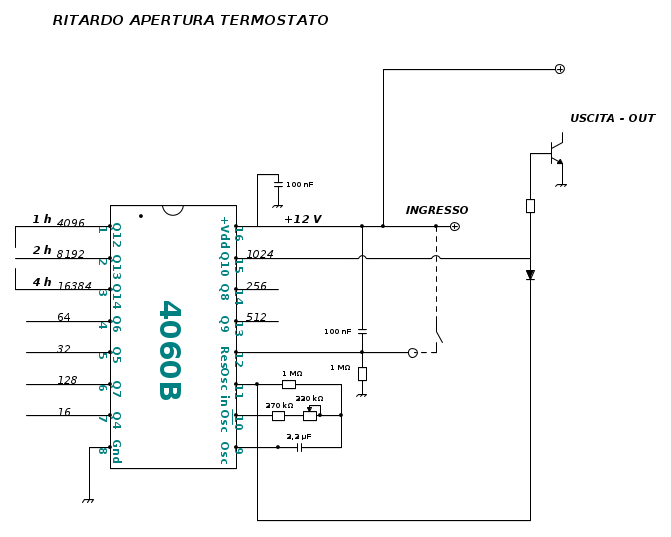

Messaggioda Foto Utenterusty » 6 dic 2013, 1:40
La risposta è abbastanza semplice, basta guardare il datasheet: 4060
Recommended operating conditions: min 3V, max 15V
Foto Utenterusty
4.075 2 9 11
Messaggi: 1578
[32] Re: Realizzazione temporizzatore
Messaggioda Foto Utentemarco438 » 6 dic 2013, 9:20
Se ti vai a leggere il datasheet dell'integrato, vedrai - oltre al resto - che puo' essere alimentato da 3 a 18V; tieni comunque conto che le batterie si scaricano, quindi non scendere al minimo con la tensione.
Ora, ti consiglio di riprendere lo schema che ti e' stato indicato e di modificarlo secondo la tua esigenza, togliendo quanto non serve al tuo caso; poi postalo che vediamo se servono altre modifiche.

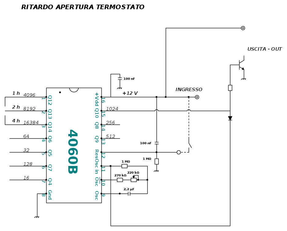

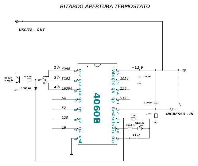

[34] Re: Realizzazione temporizzatore
Messaggioda Foto Utenteloker » 6 dic 2013, 10:32
Ho fatto qualche modifica al circuito suggerito da Foto Utenterusty
Ho qualche incertezza sui pin 9 10 e 11. In particolare a cosa serve il diodo collegato al pin 11?
Foto Utenteloker
175 1 6
Messaggi: 366
Iscritto il: 11 dic 2011, 22:37
[35] Re: Realizzazione temporizzatore
Messaggioda Foto Utentemarco438 » 6 dic 2013, 10:38
Non mi pare tu abbia modificato molto; a te serve l'uscita Q10 per ottenere 15 minuti di temporizzazione.

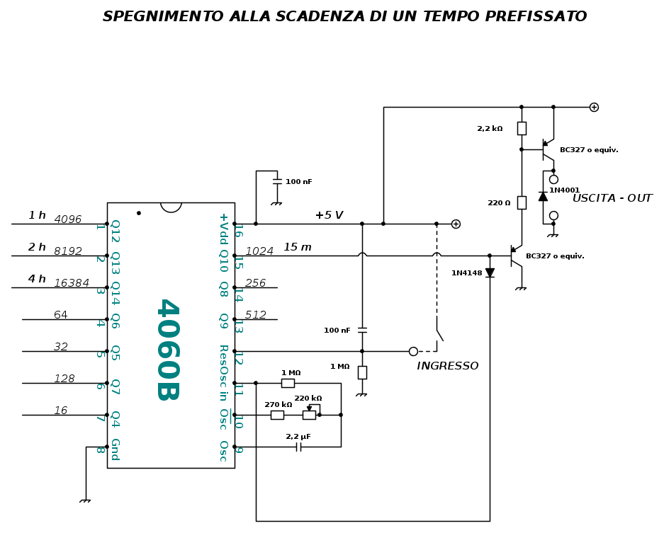

[37] Re: Realizzazione temporizzatore
Messaggioda Foto UtenteGuidoB » 8 dic 2013, 1:21
loker ha scritto:Ho qualche incertezza sui pin 9 10 e 11. In particolare a cosa serve il diodo collegato al pin 11?
Serve a bloccare l'oscillatore quando l'uscita a cui è collegato va a livello alto.
In questo modo l'uscita resta alta indefinitamente.
Per il tuo uso (spegnere un motorino dopo un tempo di 15 minuti) è necessaria qualche ulteriore modifica.
È necessario aumentare un po' la corrente che l'integrato può fornire a 5 V, in modo da poter alimentare un motore di assorbimento fino a (diciamo) 500 mA, anche se il transistor BC327 arriva a 800 mA di corrente di collettore.
Ho inserito due transistor per poter fornire questa corrente.
Il circuito alimenta il motorino non appena riceve alimentazione. Dopo 15 minuti lo spegne.
Il terminale indicato come "INGRESSO", se collegato momentaneamente al positivo di alimentazione, fa ricominciare il conteggio dei 15 minuti (sia che siano già scaduti che no).
Il diodo sull'uscita serve a proteggere il collettore del transistor da picchi negativi generati allo spegnimento da carichi induttivi, quali relè e motorini.
Va da sè che se riduci il valore del condensatore dell'oscillatore (ora di 2,2 μF) si riducono in proporzione anche i tempi. Quindi riducendolo ad esempio ad 1/8 della capacità, il tempo di 15 minuti lo avrai sul piedino 2 (fattore di divisione 8192).
